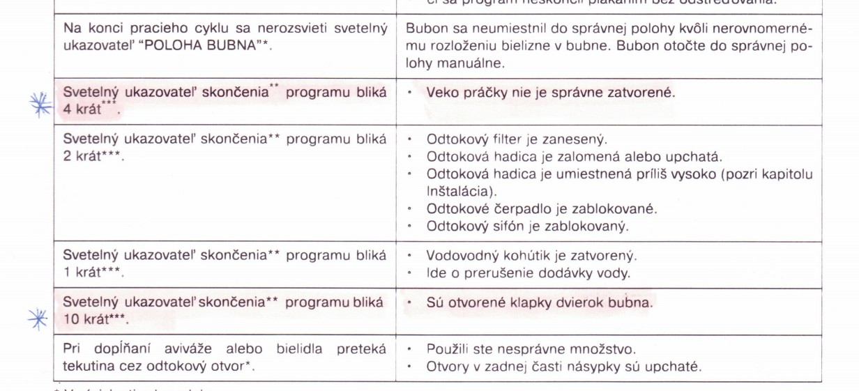

Celý prací cyklus prebehne v poriadku. Ale na konci, "Svetelný ukazovateľ
skončenia programu bliká 10 krát".
Podľa návodu na používanie to znamená, citujem: "Sú otvorené klapky dvierok bubna." koniec citátu.
Vie mi niekto objasniť, čo znamená hore citovaná veta?

Pre Michal22:
Ďakujem za Vašu reakciu na môj problém, ale podľa vyblikávania chyby,
a toho, čo je uvedené v návode, to na zámok dverí neukazuje...
podľa návodu chyba zámku dverí blikne 4 krát.
Takže už sám neviem, čo si mám o tom myslieť, ešte raz vďaka...
