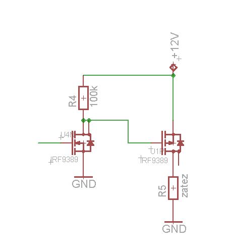

hollowback píše:Aha, už to chápu. A nelze tady to vyřešit jedním PNP tranzistorem?
Muzes pouzit dvojity FET a jeden odpor jako na obrazku. O moc jednodusej to uz asi nevymyslis. Ja zrovna neco kreslim s IRF9389, ale muzes pouzit i jakykoliv jiny s vhodnymi parametry. Nevim cim to budes ovladat, gate nemuzes nechat viset ve vzduchu, pokud bude jako vstup nejaky spinac, dej na gate vicemene jakykoliv odpor na zem.
Mrkni na stranky velkych distributoru jako farnell nebo mouser, tam se da filtrovat podle parametru.
sss.JPG- (20.8 KiB) Staženo 66 x
