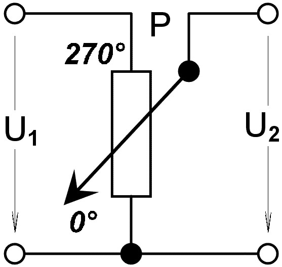

A teď to srovnání lineárního a logaritmického potenciometru:
potenciometr1.jpg- Základní zapojení, o kterém je tu řeč
- (31.84 KiB) Staženo 151 x
potenciometry_ch.gif- průběhy naměřené a slyšené; kliknutím zvětšit, prosím...
- (122.9 KiB) Staženo 176 x
