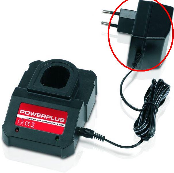

Zdravim,
kolik V a A může mít napájecí zdroj pro akuvrtačku, jejíž akumulátor má 20,4 V? Zdroj je vadný a tyto hodnoty nejsou nikde uvedeny.
Akuvrtačka je NOELL E0051.
Díky

#2 Příspěvek od procesor »
Zdroj by nemal dať viac ako 23,5V pri záťaži okolo 25mA. Nezaťažený akumulátorom mávajú tieti zdroje pre nabíjanie aj oveľa viac(nad 26V)-v zdroji je relatívne "makké trafo". Prúd cca max. 300...400mA pri vybitej batérii postupne klesá.
Pravdepodobne sú odpísané (skratované) niektoré články v aku. Tepelná poistka to v trafe nevydrží. Oprava, pri trochu zručnosti je možná (rozobrať adaptér, uvoľniť izolácie vinutí a nájsť pod ním prerušenú tepelnú poistku).

#3 Příspěvek od mi-ro »
OT, máš pravdu ale vyplatí se to? nutná repase aku páč oživení článků je krátkodobá záležitost.

#4 Příspěvek od procesor »
Bez opravy-výmeny akupacku sa to bude opakovať. Zhorí trafo (poistka) opäť.

#5 Příspěvek od BOBOBO »
Takováto trafa běžně odpíná jejich tepelka , i když je aku dobrý . Když by jsi tepelku měnil či zkratoval , navrtej do škatulky dírky , všade tak pro sebe činím .

#6 Příspěvek od krutor »
Tak jsem ten zdroj kuchnul a skutečně ta tepelka je v háji. Počítám, že bude lepší ji vyměnit než ji zkratovat?

#7 Příspěvek od Peterseal »
Na skusku ju skratuj a zapoj cez ziarovku, ked to bude OK tak ju vymen za taku istu.

#8 Příspěvek od varok »
Raději bych koupil jiné trafko, třeba co jsou ty zalité do DPS, nebo jiné. Bývají odolnější, ty šunty od žlutých v levných adaptérech apod. jsou hnus největší.

#9 Příspěvek od procesor »
Trafo ak je funkčné nemeň. Je to naschvál také "mäkké" trafo, jeho veľká vnútorná impedancia je žiaduca, lebo v tej krabičke pre akupak nie je žiadna elektronika na riadenie nabíjania (okrem LED indikácií).
Väčšinou sa odpáli tá tepelná poistka v prípade hlboko vybitého akupacku, prípadne pri poškodenom akupacku (2/3 články NiCd v skrate).
Prvý prípad je možné ošetriť prerušením nabíjania pri prílišnom ohriatí adaptéra a pokračovať po ochladení.
Druhý prípad vyžaduje opravu akupacku.
Otvory v adaptéri podľa BOBOBO sú dobrým riešením.

#10 Příspěvek od varok »
No já jsem se párkrát setkal s adaptéry, třeba i pro nabíječky akunářadí, které měly taky přepálenou tepelnou pojistku. Po opravě bylo vše jasné. Trafa nemyslím že jsou měkké, to je asi schválně, ale kolikrát jsou navinuté tak mizerně, že po pár minutách v podstatě adaptér hoří.
