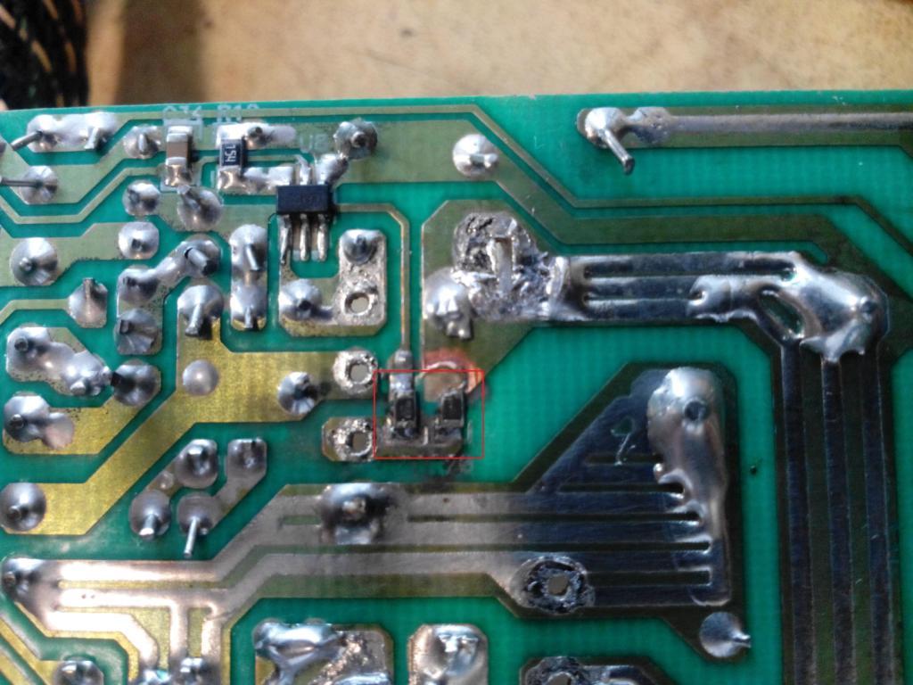

potřeboval bych pomoc se zjištěním dvou odporů (viz.obr.) tohoto zdroje, měli by to být odpory R20,R21. Snažil jsem se vyhledat schéma, ale bez úspěchu. Původně byly rozšklebené dva keramické kondenzátory, které majitel vyměnil a po opětovné připojení vzniklo tohle.
Předem díky za odpovědi.

Michal22 píše:Bych si tipnul, že i když se ti podaří zjistit hodnoty těch dvou odporů a vyměníš je, tak dosáhneš podobného efektu- jestli se dívám dobře, tak jsou to odpory v bázi (gate) toho vypájeného tranzistoru. Dál to vede na ten dvojitý SMD tranzistor (či co to je), ten bude už asi taky v pánu.
Jsou to odpory v gate a ten "pravděpodobně" smd trazistor má na sobě EA452, nepodařilon se mi ale nikde vyhledat co je to přesně za součástku. Ve skratu není, ale ani při měření se jako trazistor nechová.
