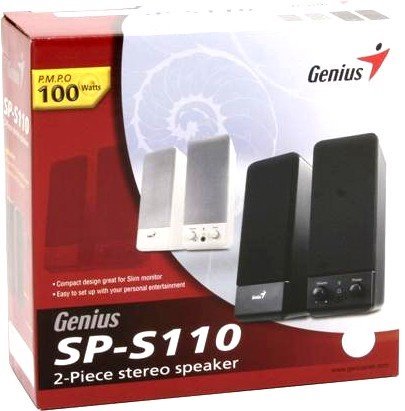

Ono dneska su tie vykony len marketingovy tah. Ved s 300W na stranu som ozvucoval velky kultrny dom, a uplne v pohode...
Vsetky tie P.M.P.O a "true sinus" vykony su jeden velky odrb. Zacinajuc zosikmi a konciac reprakmi.
Vsetky tie AUNA, CITRONIC, OMNITRONIC, a kopa dalsich, su uplne mimo.
Na zosiku mas napisane 2x500W PMPO a vnutri tak 60W koncak. Tak isto aj reprobedne. Maju napis 1000W a samotne repraky maju napis na sebe tak max 500W. A ich realny vykon tak 250W, nehovoriac o kvalite zvuku...
Vsetko to krasne demonstruje tento obrazok :) Tieto repraky mam doma, realne tak maju 1W :D
A k "auto-hifi" sa ani radsej nevyjadrujem :D
(33.51 KiB) Staženo 116 x
