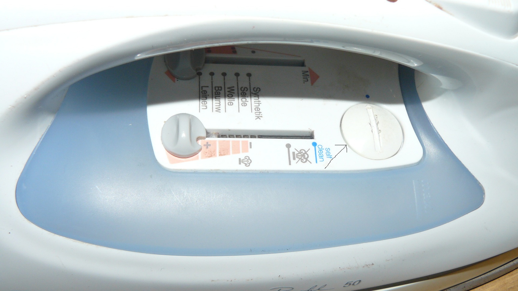

Potřebuji poradit, k čemu slouží na žehličce Tefal velký bílý knoflík (viz obrázek). Návod k ní nemám. Díky

měli jsme tefalky dvě,to je odvápňovací kolík,pootočit vytáhnout a myslím že se to strkalo do citronové šťávy na nějakou dobu pak se to vrátilo normálně do žehličky.Když najdu návod tak popíšu přesně.Na stránkách tefal.cz jsou návody teď jsem koukal tak si tam vyber
