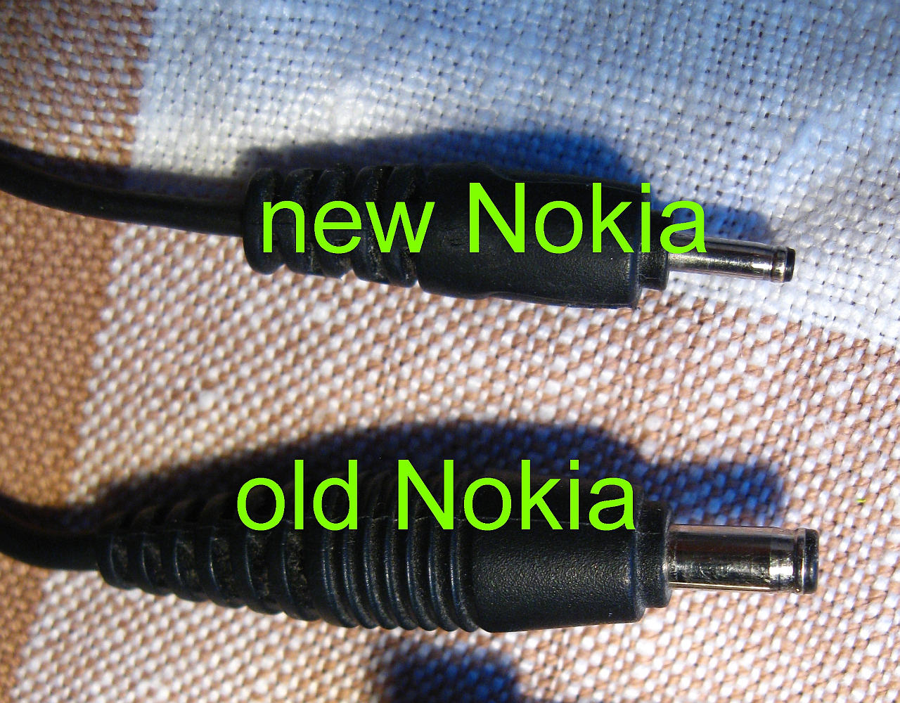

dostala se mi do ruky nabíječka NOKIA (nějaká starší).Po proszkoumání jsem zjistil,že chyba je v konektoru co se strká do telefonu.Sehnal jsem jinej a mám dotaz -je vždy kolík(vnitřek) +pól a obal -pól ?

Jo, vnější obal je mínus a vnitřní kontakt je plus, teď jsem to zkoušel u dvou různých nabíječek. Snad jenom upozorním na to, že s neoriginálními konektory mám blbé zkušenosti. Jaksi to nemívá kontakt. Aby tě to nepřekvapilo.
Pokud máš opravdu ten konektor ze svého obrázku, tak ten se tam nemusí hodit.

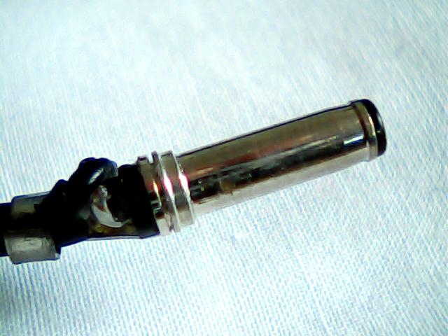

S tím konektorem jsem měl přede dvěma lety též problém. Náhradní, po vsunutí o zdířky v mobilu, neměl kontakt. Nakonec jsem plast z původního konektoru ořezal nožem, připájel kablík a fungovalo to i bez izolace.

Nevím jak novější typy nabíječek, ale ta co jsem si opravoval, měla konektor zalisovaný v měkčeném plastu, který byl natlačen do všech záhybů, i mezi připájenými vývody. Tam, jednoduché rozříznutí a opětovné slepení po opravě, nebylo možné. Původně jsem uvažoval o zaizolování, ale nakonec, při vědomí, že jde o zdroj druhé třídy (dvojitá izolace), osazený klasickým trafem, s výstupním napětím naprázdno asi 10V, jsem to již dále neřešil a nabíječka tak fungovala až do vyřazení telefonu.
Faktem je, že výrobce pro zajištění svého byznysu, použil na nabíječce speciální, netypické šroubky a konektor, který sice vypadal jako standardní, ale po jeho výměně za onen standard, nabíjení baterie nebylo možné.
