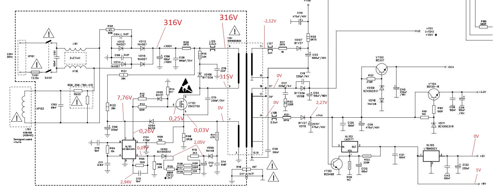

Zdravím borci, mám problém s mojim ovp-čkom, konkrétne že sa poslednú dobu pri pozeraní vedel z ničoho nič vypnút do stb režimu (chvíľku nereagoval ale za ten čas začal tikať, pukať,praskať, neviem ako to nazvať), no asi po minúte sa dal znova zapnúť. Pred pár dňami sa takisto vypol no už nevie nabehnúť, pri zapnutí vypínača tiká, puká, praská....ale dosť rýchlo. Kedže mám elektropriemyslovku, s elektronikou som robil niekoľko rokov, mám vyhlášku tak som ho otvoril, že sa na neho pozriem. (Už viac krát som ho v pohode opravil s inými problémami). No tentoraz si neviem dať rady. Neviem či to praskanie ide z VN-ka alebo NN časti zdroja.
Z netu mám schéma k tomuto TV, lenže nie všetko je tam na sekundarnej strane zdroja podľa schémy, niektoré obvody nesedia, niektoré súčiastky tam niesu (samozrejme od výroby), ale to je asi normálne pri takejto elektronike...
Niektoré kondíky na primárnej strane boli vyduté, tie som vymenil, no problém pretrváva.... :(
Preto sa obraciam na Vás so schémou zdroja(z netu) pričom som do nej vyznačil namerané napätia. Ak by bol niekto ochotný a skúsený pri týchto problémoch, či by vedel poradiť, čo to asi môže byť.... :)
Ďakujem za každú radu a prosím Vás aby ste nezmyselné odpovede, alebo výsmešky nechali pre seba. Naozaj rád by som aby táto debata prebiehala na slušnej úrovni. Vďaka..... :)

Když praská, tiká a puká, tak je potřeba to dále netrápit a spravit co nejdříve, asi puklo něco dalšího. Takže odpoj řádek, zapoj žárovku, změř zdroj, zkontroluj tranzistor řádku a uvidíš. Jinak použij hledání, v kostce je to pořád o tomtéž.

No Ďakujem chalani, nedáva to žiadne výboje, ktoré by boli viditeľné voľným okom, a nezdá sa mi že prská VN. Ten zvuk je ako keď cvaká relátko, akurát že je to strašne rýchle. Po odpojení konektoru od vychyľovačky stále to isté... Nasjkôr by mohol vedieť kde je chyba užívateľ Kondík či? ,keďže už mu ich toľko prešlo rukami.... Podľa priloženej schémy zdroja a nameraných napätí sa Vám zdá že je tam všetko OK?? Ďakujem.....

Na kolektore BU808 je 5,6V a na báze 0V, a dosť sa zahrieva, môže to niečo znamenať?

Odpoj xc141 konektor vychylovačiek,žiarovku asi 70watovu prispajkuj na c123 100/160 a potom meraj napätia sekundarneho zdroja

Ak si odpojil spravny konektor a odpojilo sa napajamie pre BU.a aj tak to tuka tak maš niektoru diodu sek.napetia v skrate čo je dosť časta zavada pripadne vymenit ešte 100uF 160V v135Vvetve.Ešte si nam nenapisal ake maš napetia na sec.strane čo by nam velmi pomohlo v identyfikacii zavady.
