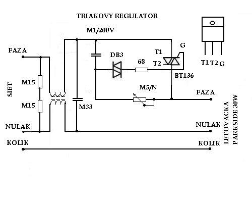

Postavil som si triakový regulátor pre letovačku PARKSIDE zakúpenú v Lidli. Jedná sa o známe zapojenie v ktorom som upravil reguláciu. Testoval som ho na žiarovke 75W a teraz pracuje k plnej spokojnosti s letovačkou ako regulátor teploty. Pre prípadných záujemcov prikladám schemu.
(34.4 KiB) Staženo 143 x

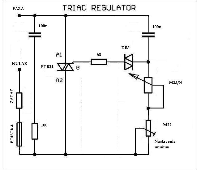

V zapojení som nakoniec nahradil potenciometer M25 potenciometrom M5/N. Dosiahol som tým väčší rozsah regulácie.

Ako som napísal hneď v úvode, jedná sa o známe zapojenie triakovej regulácie, teda nič prevratné, v ktorom som pozmenil regulačný potenciometer a k nemu som zapojil seriovo trimel.
Snáď novum je v jeho použití na reguláciu teploty hrotu u kulmy z Lidla. Uverejnil som to pre inšpiráciu prípadných záujemcou. Uvedomujem si, že to nie je prifi zariadenie, ale mne slúži k plnej spokojnosti. Po úprave medeného hrotu letovačky vie poslúžiť aj ako mikropájka za lacné peniaze.
Snáď by sa patrilo riešiť odrušovací LC člen. Nakoniec som ho realizoval feritovým trafom z televízneho pulzného zdroja a kapacitou M33 a vybijacim odporom seriovo 2xM15.

#5 Příspěvek od edoedo20 »
Schema s odrušením
(22.64 KiB) Staženo 94 x

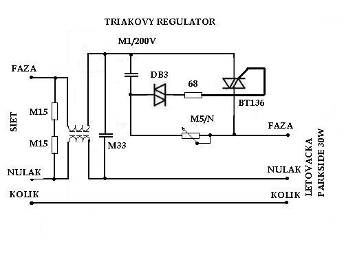

Máš to zle nakreslené.
Treba prehodiť potenciometer s C M1/200V
Příspěvky: 12602
#7 Příspěvek od ok1hga »
patrikvarga píše:Máš to zle nakreslené.
jo, má . . .
spíš takhle . . .
(21.17 KiB) Staženo 112 x

Ďakujem za upozornenie, chybička se vloudila, schema je opravená a pre istotu som dokreslil aj puzdro triaku s označením vývodov.
