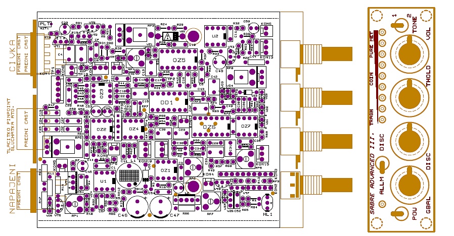

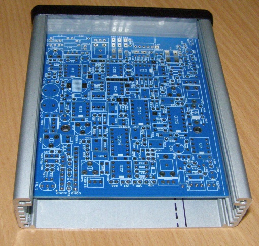

Jen pro představu dodávám výslednou představu, kam se ten můj návrh posunul.
Bohužel profesionální lenost mě přinutila nechat to udělat profi a neužít si tu krásu ručního prokovování, až to budu osazovat. Bohatě mě stačí, až budu řešit další chyby.

8O Tak to bych nenavrhl, dobrá práce.

Plocha je využitá asi tak na 150%-200%. Ale opravovat v tom nějakou poruchu bych teda nechtěl.
#24 Příspěvek od ZdenekHQ »
Pokud myslíš chybu v návrhu, vůbec nepočítám s tím, že by to byla verze konečná, ale já to zapojení znám téměř z paměti, jen v jiném kabátě.
Co se týká oprav, to je věc návrhu, tyhle zařízení se z principu moc nekazí a základní chyby musí být předem ošetřeny. Třeba na místech, kde se předpokládá bastlení musí být zesílené plošky.
Pokud je ta plocha využitá asi tak na 150%, mám tady podobné vzorky, kde tím pádem dosahuji 300%-600%. :D
Všechno je relativní, i ta domnělá složitost...

V tomto případě rozkaz zněl jasně - nesmí projet za žádnou cenu. :D
Přeloženo to znamená, že jsem chtěl zachovat klasickou montáž, možnost homemade výroby dvouvrstvé DPS a dodržet maximální tolerovatelnou velikost krabičky.
Ty DPS "s větší hustotou" jsou už SMD oboustranně osazené a dvě nad sebou (modulární systém), to už sem moc nepatří, to je čistě pro profi výrobu.
