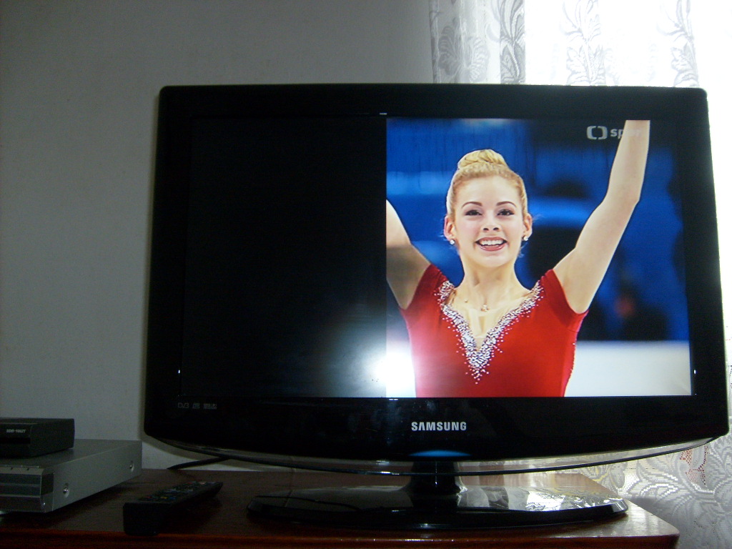

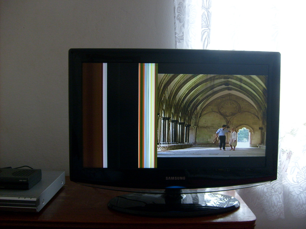

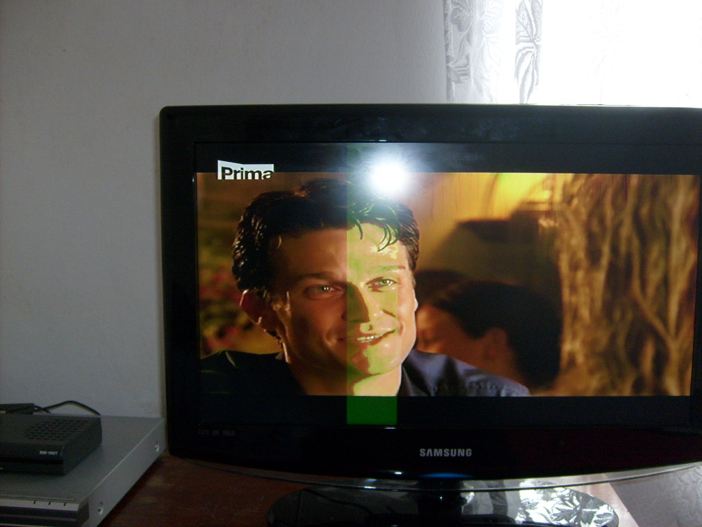

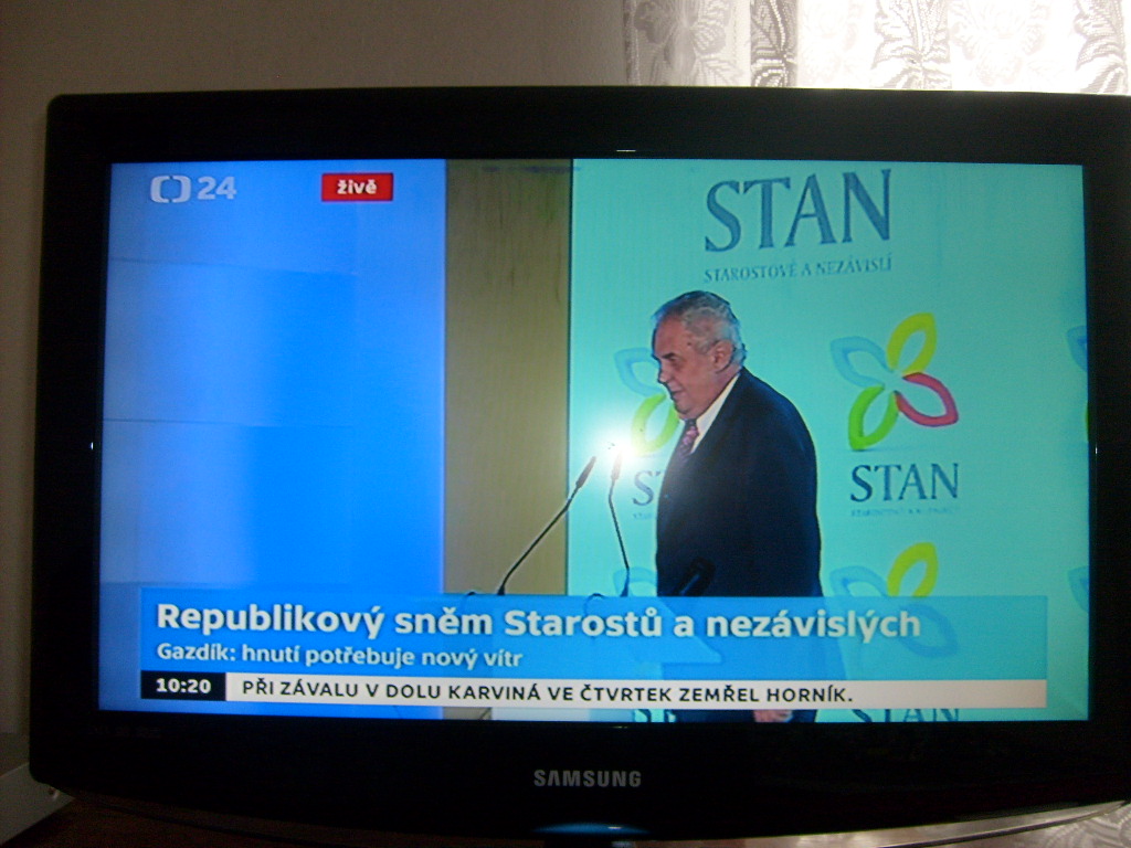

Prosím vážené profesionaly o radu a posouzení LCD po zapnutí normalně funguje viz obrázek 1,asi po 1 až 2hodinách naskočí svislý pruh nejdříve červený pak zelený viz obrazek 2.,po dalších zhruba 4-5hodinách naskočí pruhy ve třetině levé části panelu viz obrázek 3., po další hodině až dvou levá třetina panelu zčerná viz obrazek 4. Chtěl bych Vás poprosit o radu , zda si myslíte, že je to panelem a nebo hledat závadu někde jinde,například v T-conu?Děkuji všem předem za ochotu.

Vadný panel.

mal som raz podobny problem a bol to panel, oprava nerentabilna, skusal som aj spoje medzi Tconom a panelom a nic...

T-CON a spoj z neho na LCD skus to tam

Kdyby to byla polovina, tak to může být v tom kabelu, když je to jen pás, tak je to v panelu.
Zkuste se nad tím zamyslet.

mal som podobnu závadu kde na module T-CON bol studeny spoj ale z neho šli dva konektory do LCD panelu a na jednom konektore bol studeny spoj a spôsobovalo to tu závadu neviem aky on tam má ten modul tak ťažko povedať
