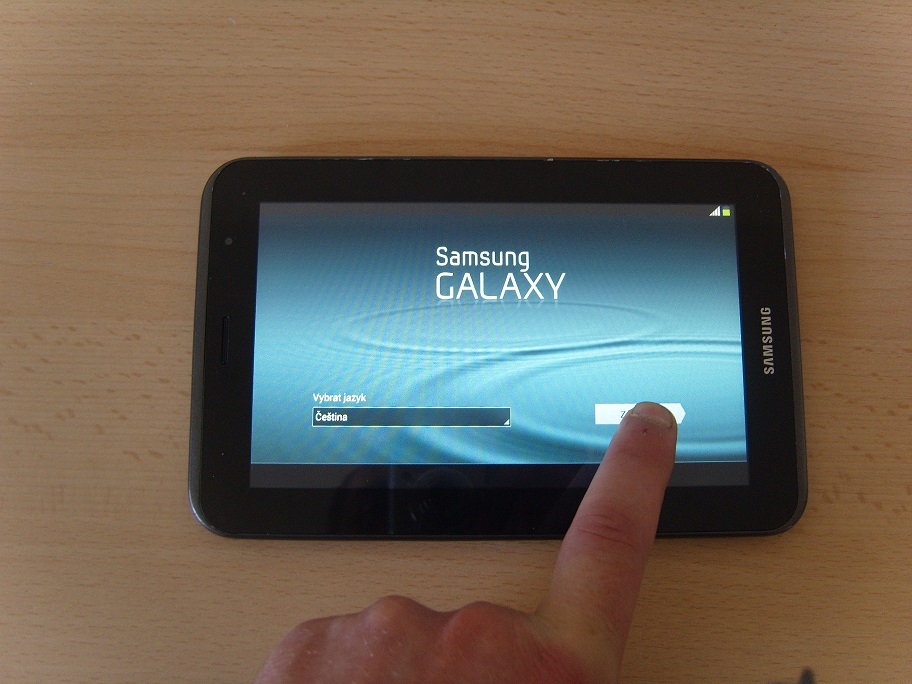

Zdravím zdejší uživatele
Mám problém s GT p3100 po výměně digitizeru, nereaguje vůbec na nic, původní dotyk běžel normálně. Výměna proběhla úplně hladce. Tablet až na ten dotyk funguje naprosto normálně. Je potřeba to nějak zkalibrovat? Slyšel jsem o kalibraci u HTC, ale u Samsungu ne. Ještě jsem zjistil, že se liší údaje na flex kabelu k dotyku, na tom původním jsou údaje:
cw-p3100A-FPCB-04
2012.03.09 1318
1.3
Nový
Esspresso-FPCB
EELY-IT0.3333
ver.2 12.3.09
dotyk by přitom měl být stoprocentně do tohodle tabletu, nakupoval jsem zde: http://www.aliexpress.com/snapshot/6084392682.html
Ještě jsem si všimlu, že na aukru http://aukro.cz/digitizer-samsung-galax ... 95962.html jej taky někdo prodává a údaje an štítku jsou zřejmě stejné jako toho z číny, tak by snad v komapktibilitě problém být neměl.
Paralelně to řeším zde: http://androidforum.cz/gt-p3100-nefunk- ... 56094.html
Díky za případně postřehy, pokud tedy někoho něco napadne.

Zdravím, ta dotykovka může být vadná, z ebay jsem už také objednával nějaké dotykovky, jedna vůbec nereagovala, druhá fungovala špatně, také flex kabely bývají pochybné kvality, to že napíšou, že je 100% funkční, nebo že je testovaný nic neznamená, prostě je to někdy o štěstí.

Jasně chápu to se stát asi může, pokud by to sklo někdo měl, tak ho koupím. Dělal jsem to pro rodinného známého za cenu skla, takže veškerý další náklady jdou za mnou, chjo, to je zas kšeft.
