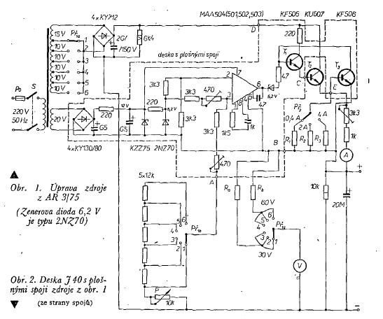

Ahoj, můžete někdo poradit jakým tranzistorem nahradit v tomto zapojení http://ulozto.cz/xHEwJp6z/nicdnabijecka-maa723-jpg tranzistor KU612 za moderní tak, aby nabíjecí proud bylo možno regulovat až do hodnoty 1 A nebo ještě lépe 5A a eventuelně jak upravit pracovní bod tranzistoru? Zapojení vyšlo v AR 02/82 , dík.

Nacpal bych tam BD245C nebo podobnej,případně upravil odpor v bázi a možná posílil výstup tý 723 dalšim trandem,pokud by to zlobilo.Krom toho,že ten BD245 snese až 10A,potřebuje na chladiči jen jednu díru (ten KU612 potřebuje 4).

Já bych se KD50X nebál , mohu ti jednu se zkrácenými vývody darovat , dobře se chladí a zapojení bych použil z amára .

Tranzistor můžeš nahradit nejlépe darlingtonem např. BDX33C, TIP140 bez jakýchkoliv úprav. Pracovní bod není třeba nijak měnit, ten je dán zapojením tranzistoru známým jako "emitorový sledovač".
Proud, který nastavíš velikostí R2 (viz zmíněné AR2/82) musí být schopen dodat transformátor a usměrňovací diody D1,D2 a musí být vyhlazený dostatečnou kapacitou C1, která pro proud 1A by měla být min. 2G.
Hlavně musíš dbát na dostatečně velký chladič pro tranzistor, na kterém se při proudu 1A a pouze jednom článku NiCd ztratí kolem 25W výkonu(!).
