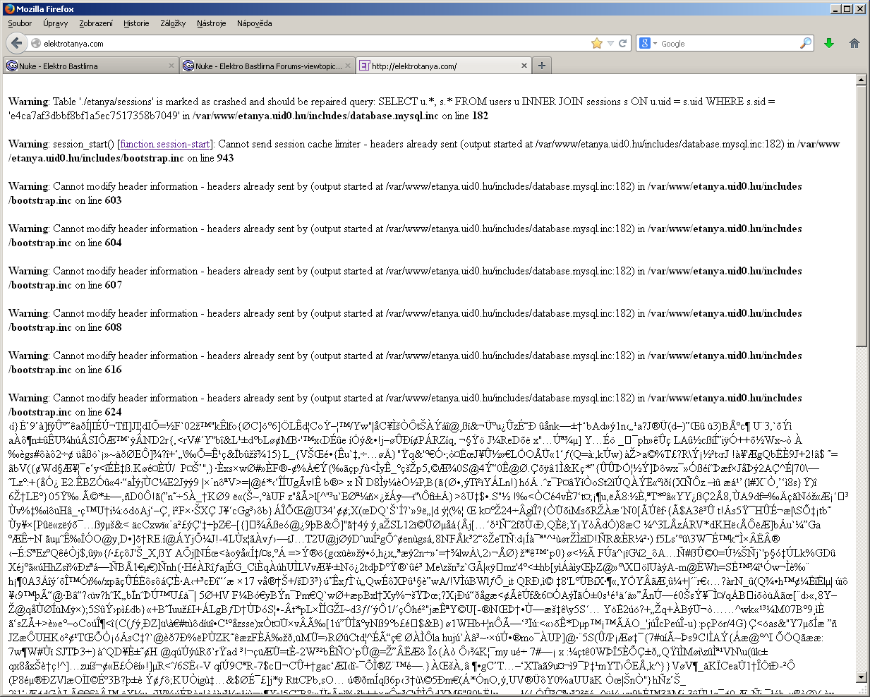

Schéma je na ElektroTanye.

Maxell píše:Schéma je na ElektroTanye
není . . .
někam to dej ke stažení . . .
elektrotanya.png- (110.14 KiB) Staženo 127 x
