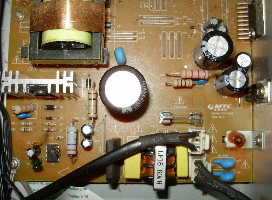

#3 Příspěvek od migi111 »
zatiaľ ďakujem, prikladám foto a zdroj je osadený tranzistorom 12n60c
(258.01 KiB) Staženo 149 x

#4 Příspěvek od Habesan »
V té "560" je také 12N60C, a pohledově ten zdroj vypadá velice podobně.
Kontroloval sis to rozložení vývodů?
