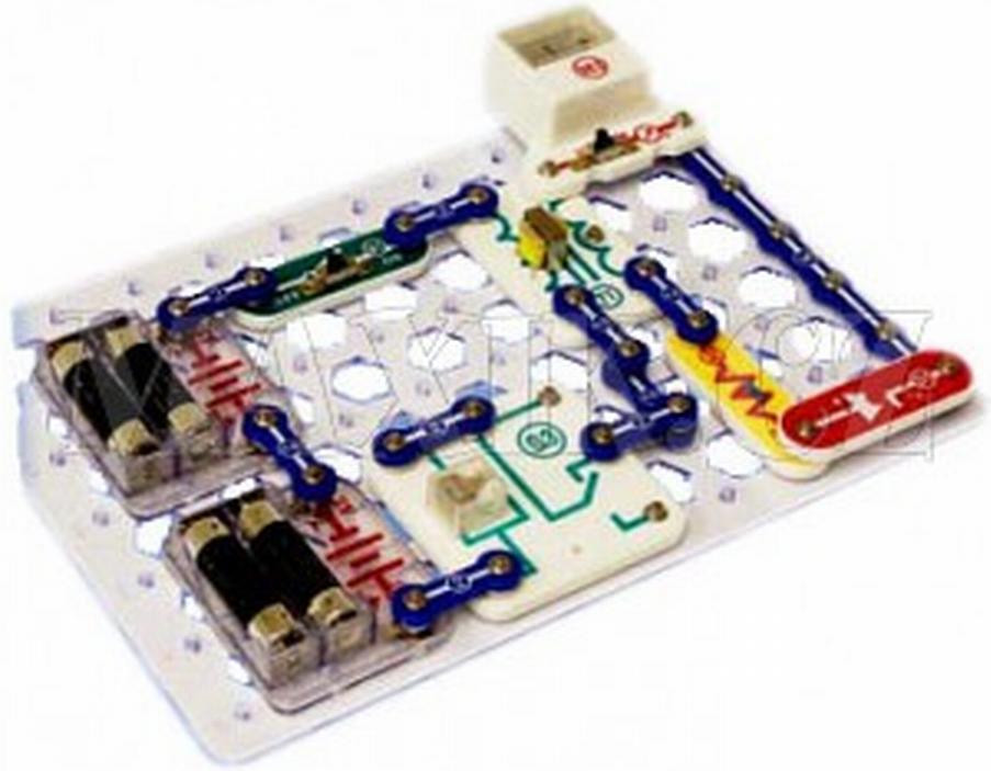

dobrý den, mám doma relé z elektronické stavebnice boffin, neznáte někdo jeho parametry?
Příspěvky: 12606
#2 Příspěvek od ok1hga »
ze kterého typu stavebnice ? (číslo)
nemůžeš to relé změřit ?
dej sem jeho fotku . . .

typ stavebnice boffin 500
http://www.maxikovy-hracky.cz/images/pr ... =313&h=313 (to s nápisem S3)lepší fotku jsem bohužel nenašel a vkládat sem fotky z foťáku nejde (nebo aspoň mě ne)

Vzhledem k tomu, že stavebnice je napájena ze čtyř tužkovek (6V), lze předpokládat, že cívka relé bude na 5-6V. Proud cívky spočítáš když změříš její odpor a pokud se týká kontaktů, asi by hodně pomohla fotka relé.

tu tvoji fotku uprav tak, aby její velikost nebyla větší než 300kB
a půjde ti to . . . (je to v pravidlech tohoto fóra, ty jsi je nečetl?)
z toho tvého odkazu nelze nic zjistit . . .

BOFFIN je, pokud si dobře pamatuji, napájený ze 4xAA baterie, tedy 6V, čili tam asi vyhoví jakékoli relé s DC cívkou na 5 (nebo 6) voltů a s příslušnou konfigurací kontaktů, mám dojem, že je tam jeden přepínací. BOFFINa má syn od kamarádky, v případě potřeby mohu relé oměřit.

podle obrázku to demonstruje střídavý proud, relé je tam jako přerušovač . . .

cívku napájím 5V a funguje to, spíš potřebuju vědět kolik to sepne aniž by se to zničilo

odhadem max 0,5 až 1A . . .

to by bohatě stačilo, a napětí?

jakékoliv, ale jen bezpečné . . .
síťové napětí bych s tím rozhodně nespínal . . .
