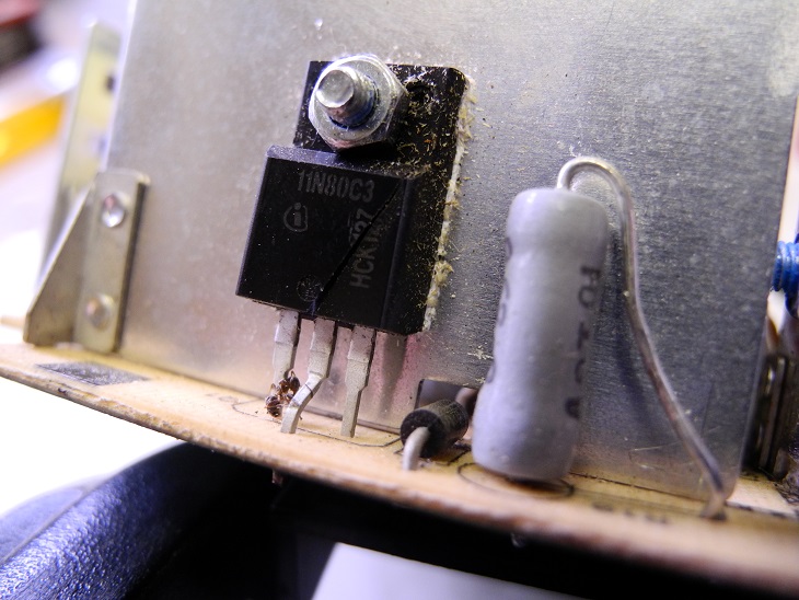

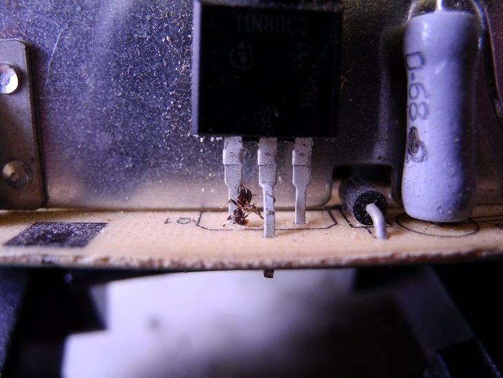

Včera jsem měl na opravu AKU šroubovák DEWALT po pádu ze střechy . Byla porouchaná převodovka a tu jsem dal do pořádku . Pak jsem ale koukal na nabíječku že má ve špatném stavu přívodní kabel . Říkám si že ho vyměním ,ať je oprava kompletní :) Co se mi ale po zapojení nabíječky do sítě stalo mne opravdu zarazilo :? .Normálně z ní začaly lítat blesky! Rozebral jsem ji a přemýšlel jsem kde jsem udělal chybu?! Regulační tranzistor byl otevřený jako vrata do stodoly :? A příčina? FERDA mravenec se chtěl asi ohřát!!!! :D

Kdo spadl ze střechy ? Aku šroubovák, robotník nebo oba naráz ?

A tys ho přehřál !!! :D
