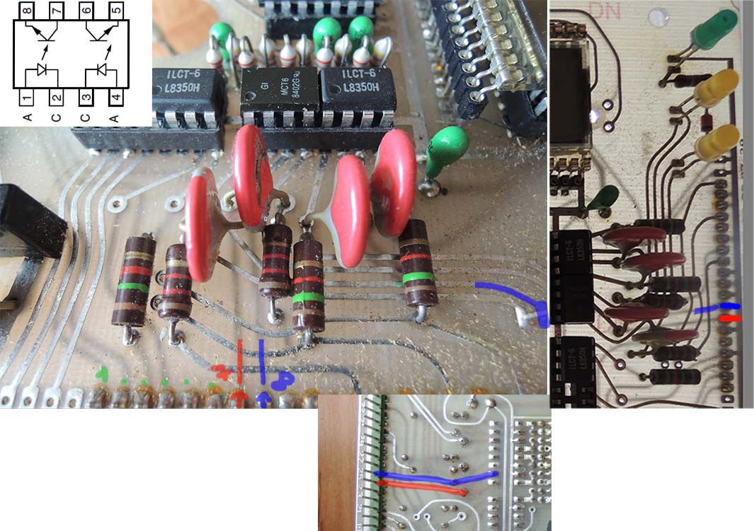

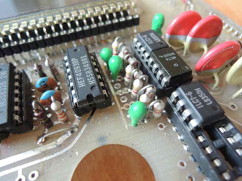

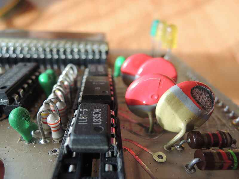

Nevíte někdo hodnotu kondenzátorů na přiložené fotografii (červeno-šedivo-béžové)? Nedopátral jsem se ničeho rozumného.
Děkuji předem za reakci. Míla

No spíš to vypadá jako varistory chránící vstupy optočlenů.
Jestli to je nějaká deska z průmyslové automatizace tak by to tomu nasvědčovalo.

... díky, to dává smysl, že mne to netrklo dříve. Teď ještě zbývá rozluštit +- parametry ...

Mě to připomíná ruský keramický kondíky, který ale fungovaly spíš jako termistor, tak příšerná hmota to byla.
Varistor na pár voltů pro běžnou logiku neexistuje.

Je to deska německé výroby +- 25 let stará ... jeden vývod součástky je zapojen na výstup z balluffu - ten spíná na základě přítomnosti kovu ... zde se pak objevuje napětí 15V pokud snímač sepne ...
Každopádně, zařízení má dva vstupy. Z nichž jeden švindluje ... pravděpodobně s teplotou.
Napadlo mne vyměnit vše na vstupu před optočleny.

Ale ten poškozenej tříbarevnej vede jinam než na tu logiku, takže by to varistor teoreticky být mohl. Nemůžeš to zkusit nakreslit?

Zkusím to rozkreslit podle fotek. Desku jsem musel prozatím vrátit zpět.

Mimochodem - ucvakni jednu nohu a uvidíš. Pokud je to ochrana, bude to fungovat i bez ní....

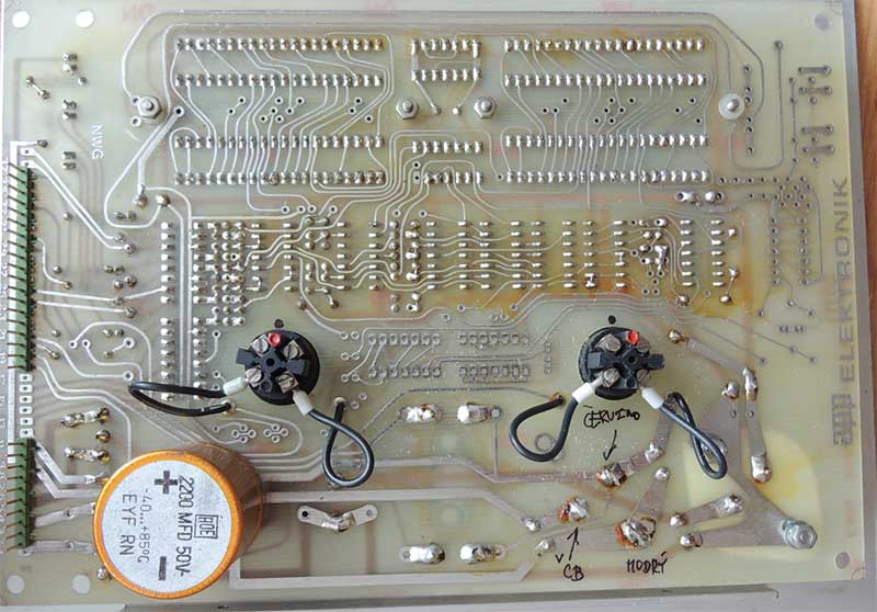

Tak jsem zkoušel z fotek udělat obrázek a není to úplně jednoduché.
Musím si zařízení znova vymontovat a rozkreslit ho přímo. Některé úhly, zdá se, jsem úplně nevyfotil.

Nějaká hnusná navlhnutá keramika.
Vyletuj je všechny a ten zdravej změř.
