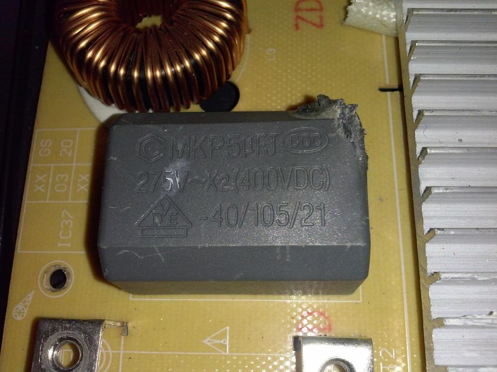

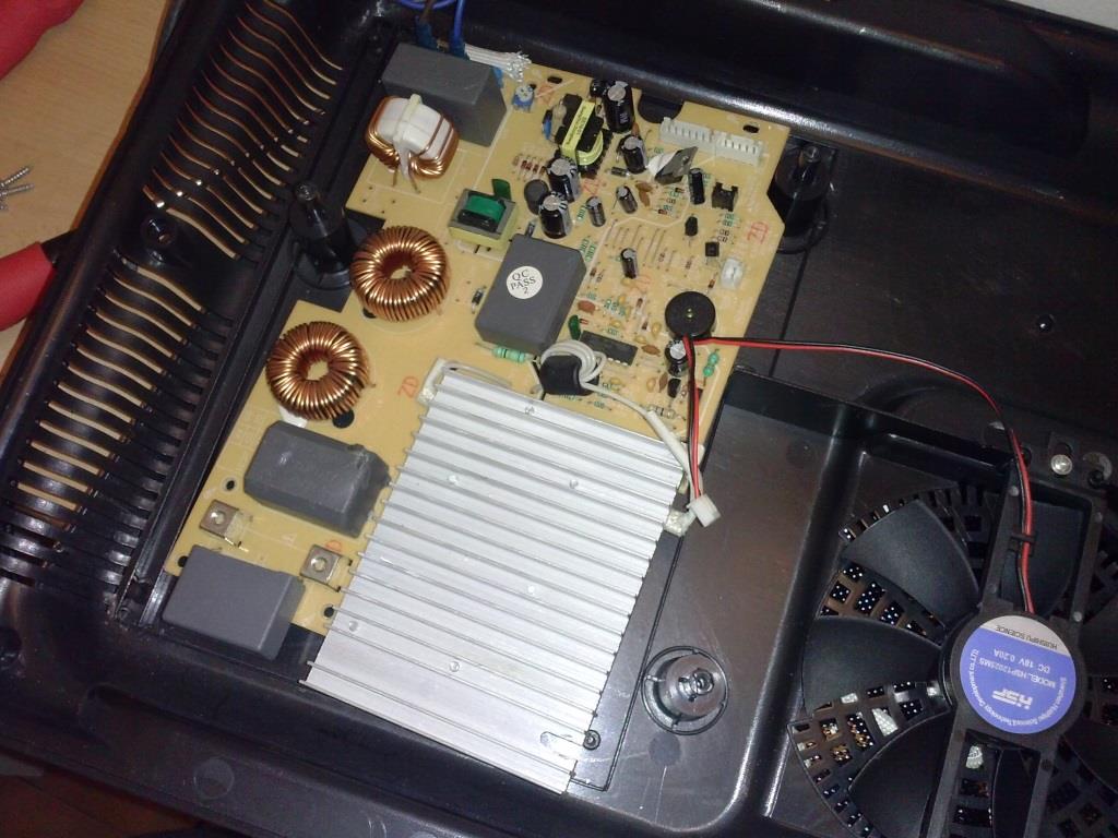

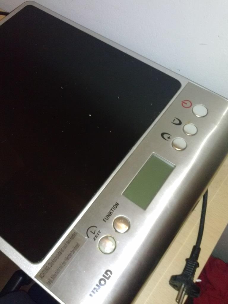

Zdravím, takže vařič vařil, zasmrděl, vyhodil pojistky, po rozebrání byl viditelně v háji kondenzátor. Nevím čím můžu a čím ne nahradit tuto součástku a jestli je to vůbec možné. Hledal jsem původní ale bohužel ani na Ebay jsem ji nesehnal. Viz. foto.

Bezpečnostní kondenzátor, hodnota 5µF, důležitý je kód X2 a 275V střídavé. Jinak jsou běžně v GM ke koupi, hodnotu 4,7µF

Unold. To je taky koupené v GME, že jo? Zkontroluj také ten výkonový tranzistor. Viz také http://www.ebastlirna.cz/modules.php?na ... 031#614031

To už se mi zdá lepší tento kondenzátor, než ten, který je v GM
http://www.semic.cz/cz-detail-163460-c- ... 37-xf.html
nebo
http://www.semic.cz/cz-detail-163611-c- ... 37-mf.html
Větší napěťová rezerva.
V našem mixeru bouchla kdysi RIFA byla proti L+N a já tam dal WIMU na 1000Vss, mám k ní největší důvěru ze všech radiálních svitků.
Ale nejlepší se mi zdá tato WIMA, doporučuji:
http://www.semic.cz/cz-detail-136460-c- ... 37-wi.html
Ale nevím, jestli tam z hlediska legislativního smí, když není X2 :o , pravdou je, že k ní mám největší důvěru! je na 280VAC a 630VSS

Jestli je v obvodu síťového filtru , tak no problém , pokud je v kmitavém obvodu , tak raději originál . Kdyby ne originál , tak typ , který je na tomto místě jinde použit . Co jsem se dostal k opravě , tak tyto kondy byly neoznačené černé kostky . Pokud bude pryč i trand a budeš kupovat nový , tak je na snadě otázka rentabilnosti tohoto pokusu .

Co se týče kódu X2- opravte mě, pokud se mýlím.
Funkčnost bude zachovaná, pokud se tam dá správná hodnota kondu.
Problém může nastat při poruše kondenzátoru. Bezpečnostní se tam dává proto, aby v případě destrukce kondu se spolehlivě přerušil a nevznikly tak následné škody (požár apod.). Možná na něj budou ještě další požadavky, nevím.
Doporučuji tedy dodržet kromě hodnoty a minimálního napětí také kód X2.

Vinutí plotny (ploten) včetně konektorů a krimpování je v pořádku ?

Tak jsem to vše prohlédl, vypadá že je vše ostatní OK, co šlo proměřit, proměřil jsem. Ten vařič jsem nekupoval GME ale v nějakém obchodě ve Zlíně. Kondík je vypájený, nadělal pod sebou pěkný bordel, vyměním za ten první doporučený a pokud to zase vyhoří, rozložím si ho na součástky a konec s tímto bastlem.
#9 Příspěvek od ZdenekHQ »
Ten kondík od pohledu vypadá na pěknej šrot, takže se dá očekávat, že po výměně to zase bude fungovat.
Jestli je to v rezonančním obvodu, tak X2 není podmínkou, ten totiž musí vydržet hlavně přepěťové špičky v řádu kV, to tady snad nehrozí.
