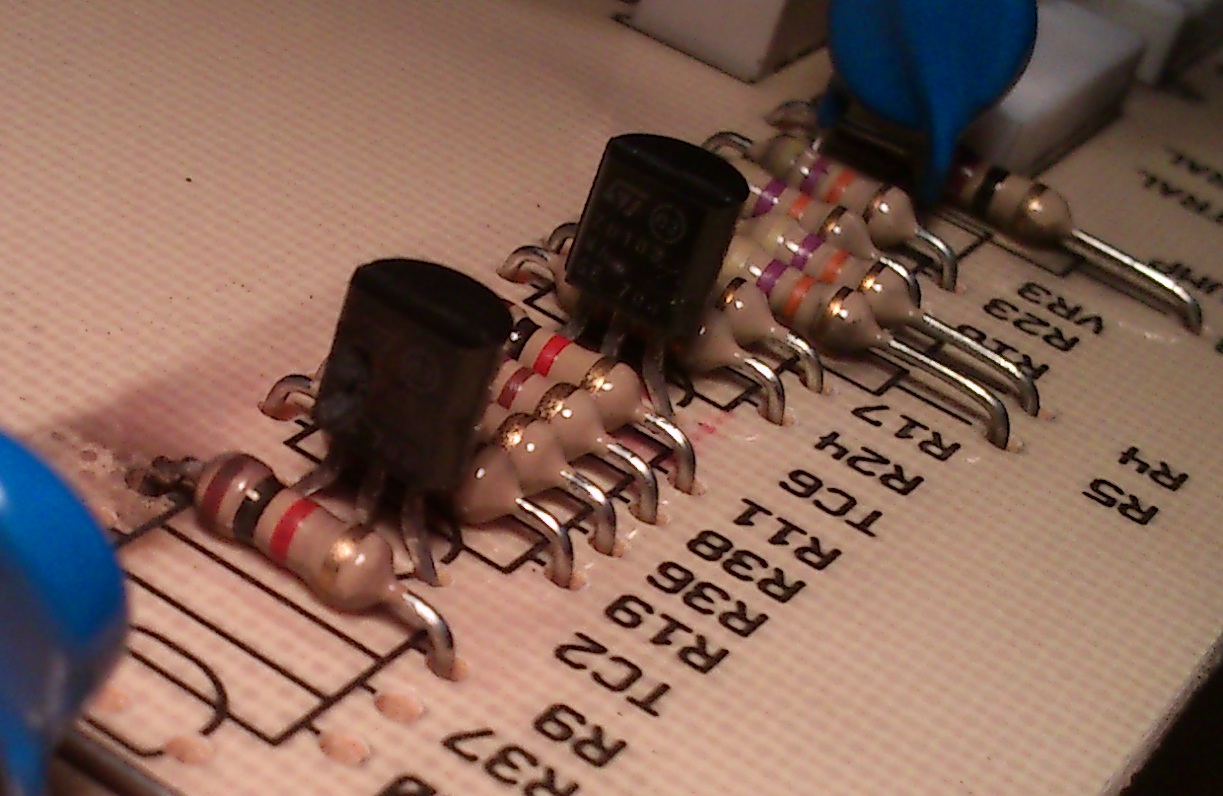

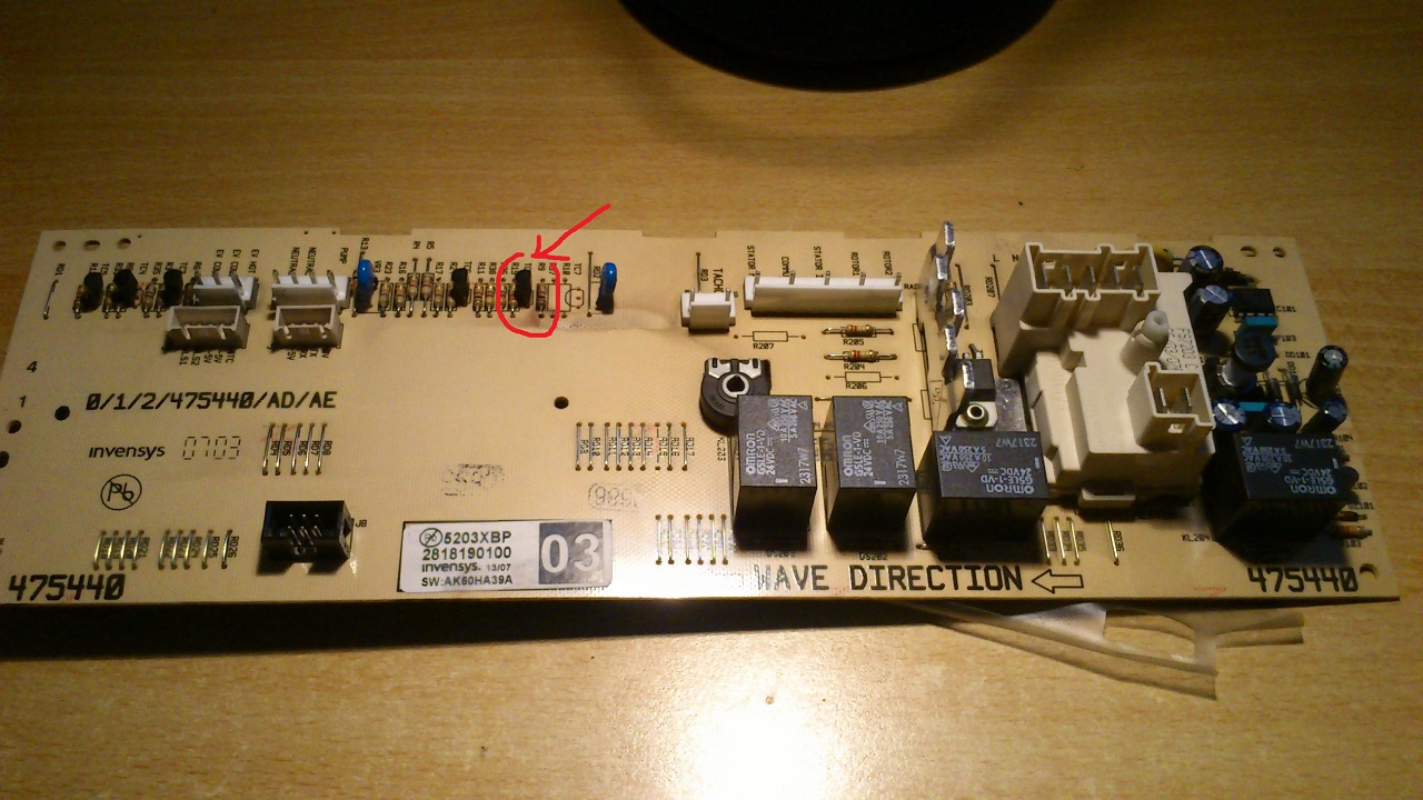

Dobrý den, mám tu vyhořelej přední ovládací panel na pračku BEKO WMD 25105T ... chtěl jsem se zeptat jestli nevíte kde se dá sehnat náhradní a nebo co to je za součástku buď Tranzistor nebo triak s popisem
ST 03
ZU 103
MA
GE 704
to vše je nani napsáno má to pouzdro TO92 .. na desce je na prach ale naštestí je jich tam více tak jsem to přečetl z jiného. Vzalo to sebou celou cestičku plošnýho spoje. Díky za rady všeho druhu ... 8-)

Neni to Z0103 namisto ZU103? Pak by to byl cituji "Sensitive Gate Triacs, Silicon Bidirectional Thyristors" coz bych i cekal ze v pracce ma smysl.
600 V / 1A RMS
Surge Current of 8 A
PDF Tu: www.onsemi.com/pub_link/Collateral/Z0103MA-D.PDF
V Conradu za 13Kc: http://www.conrad.cz/triac-z-0103-ma-stm.k151512
Spis je otazka proc odesel a jestli jen on sam.

Jo dveřní zamek blbnul tak jsem ten spínač vyměnil ...ale pak jsem zjistil že to stále nejde tak jsem šel hned po desce. Jako je to možný tak mrňavý písmo je špatně čitelný ... díky za rady zkusim opravit spoj a vyměnit tu součástku ;-)

Dokonce jsem koukal na cestičku co je vodpálená a vede to na konektor kde je naspáno DOORLOCK takže snad budu mít vyhráno ;-)
