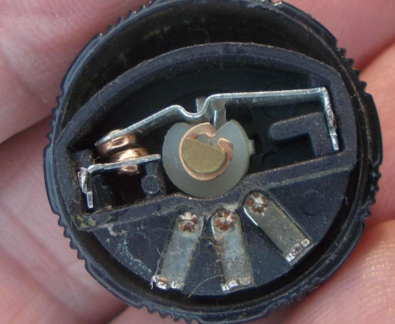

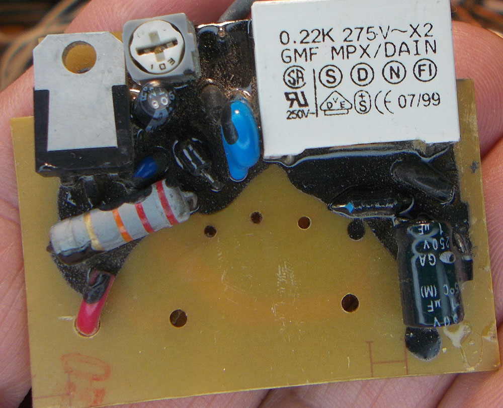

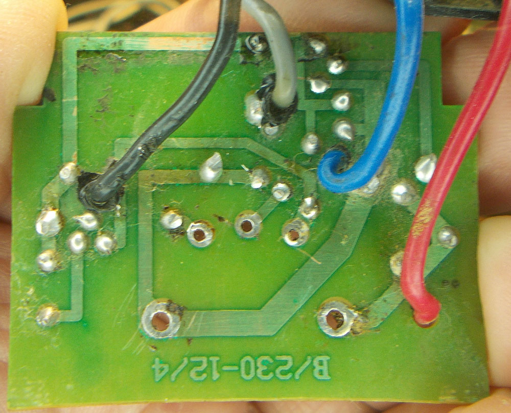

Dobrý den přeji, mám stejnou frézu jako fkroupa. Regulátor nefunguje, fréza běží jen na max. otáčky, to je sepnutý spínač na potenciometr. Vypájel jsem ho a měřil, zřejmě mu není nic. Součástky na plošáku jsou zapatlaný nějakým černým neprůhledným svinstvem, takže není vidět o co se jedná. Poslal jsem SZ fkroupovi, ale nereaguje. Kdyby někdo měl tip na zapojení regulátoru, byl bych vděčný.
Přiložil jsem fotky, bohužel z tý černý plochy není kloudně nic vidět.
Jsou tam 2 ellyty jeden asi triak, trimr kondenzátor 2 diody, jeden odpor miniat. 2k2 výkonový odpor 22k. Pak je tam jeden takovej modrej čudl, co vypadá jako kondenzátor. Snad jsem nic nezapomněl.
