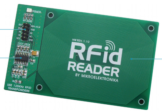

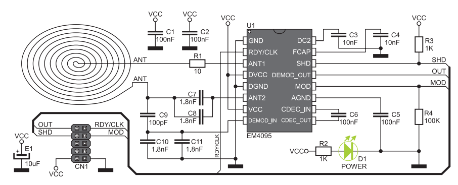

Taky jsem nasel desku za 450Kc od TME.cz, ktera je na 125kHz. Obsahuje integrac EM4095 za 45Kc a kus plosnaku s antenou. Komplet je celkem drahy. V datasheet k desce ale maji kompletni schema zapojeni s EM4095, takze by nemel byt problem desku vyrobit. Jenom nevim, jak udelat antenu.
Muzete mi prosim poradit, zda mam pouzit 125kHz nebo 13,56MHz?
Na 13,56MHz mam soubor PCB anteny pro Eagle. Mate nekdo plosnak, idealne v Eaglu na 125kHz antenu? Pripadne byl byste nekdo schopny mi ho za rozumnou cenu navrhnou (pro pouziti s EM4095). Nebo take, mate nekdo nejakou kupovanou antenu na 125kHz, kterou byste mi mohl 1:1 naskenovat?
