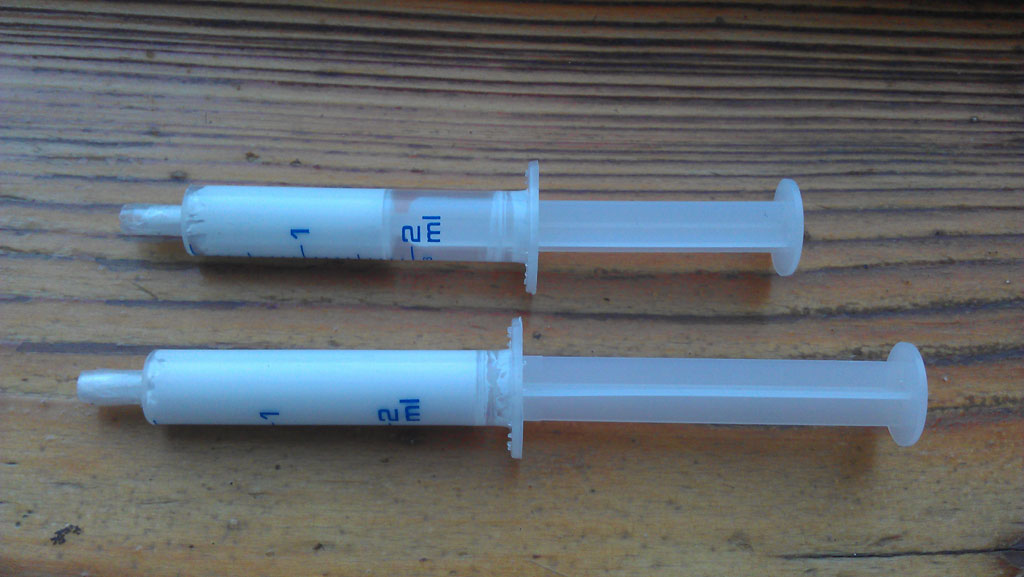

davnejsie som sa dostal po 135w HP adapter, nefunkcny. Potesilo ma, ze sa dal rozsrobovat a nemusel som pilit, no po otvoreni som zistil, ze uz sa v nom pred tym niekto vrtal a dost toho tam chyba aj neake SMD IO zospodu dosky, tak som opravu prestal riesit..
Co ma zaujalo bola "hmota", zrejme teplovodiva pasta. Nad dps po skoro celej dlzke bol chladic, na nom bola tato hmota, potom nasledovala tvrda folia/plast, dalej tenky plech a potom uz len samotny kryt krabice.Hmoty tam bolo dost tak som jej odobral do striekaciek.Chcem sa spytat ci to je naozaj teplovodiva pasta a ak hej ci je mozne ju dalej pouzivat , ci nestratila svoje vlastnosti , predsa uz je starsia, popripade vase skusenosti.. :wink:
dik za odpovede
(97.76 KiB) Staženo 148 x

To bude pasta bez metalických částic něco jako Cooler Master white. Použitelná je stále, nevysychá a nepozoroval jsem, že by nějak stárla.

To jako někde z chladiče odebrals 4ml pasty? :-D bože, kdo to tam dával?
Jinak to bude asi něco takovýho http://www.gme.cz/teplovodiva-pasta-elc ... l-p749-020
Na běžný použití v elektro naprosto dostačuje na všechno. Na procesor nebo grafickou kartu bych použil lepší, ale v nouzi i tahle jde.

ano na vrchnej casti chladica bola nanesena poriadna vrstva :D
Na PC tu mam este dost MX-2 , ale myslim ze by sa dala pouzit aj tato, niekedy vyskusam a dam vediet.
