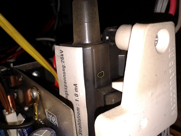

Zdarec, něco podobnýho jsem řešil u nějaký TV "Karcher". Mezi výstupem HV a chladičem skákaly jiskry za doporovodu dost hlasitého praskání.. V rámci zjištění, zda to má cenu opravovat, tak jsem výstupní část VN trafa omotal VN vulkanizační páskou a odstřihl roh chladiče. Jelikož dotyčný nechcel investovat do novýho transformátoru, tak jsem mu to tak nechal s tím, že zmíněné řešení může mít krátkou životnost. TV po této opravě normálně funguje. Jinak pozor, při přeskocích tu TV trápit co nejmíň, výboj může odstřelit procesor, nebo jinou choulostivou část TV..
