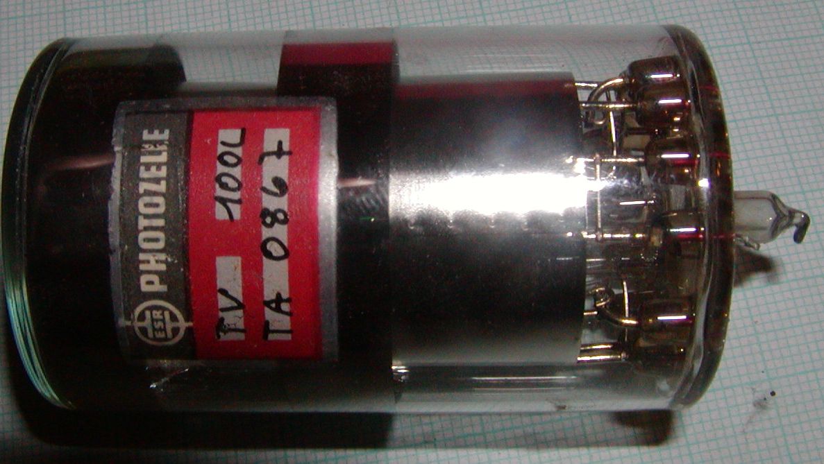

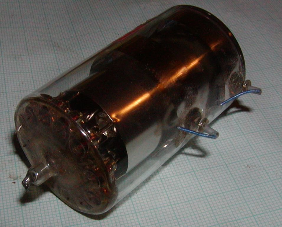

Našel jsem mezi elekronkami. Nemáte někdo popis popř. zapojení jak se to používalo? Za jakoukoli informaci předem díky.

Je to vakuový, takže žádnej fotočlánek, ale buď fotonka, nebo by to mohl bejt i fotonásobič.

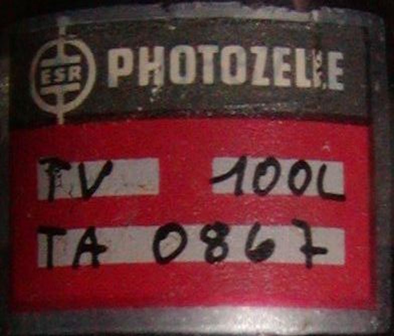

photozelle -> fotobuňka

Můžem se dohadovat, co je technicky správnej název podle českýho názvosloví a co je obchodní označení výrobce, ale každopádně je to vakuová fotocitlivá součástka, která nedokáže sama bez dalšího zdroje generovat napětí = není to fotočlánek.
Určitě to ale půjde zapojit jako přijímač nebo detektor nějakýho světelnýho paprsku/záření, velmi pravděpodobně i ve viditelný části spektra.

a tvrdím něco jiného ??
co tohle ?
http://www.jogis-roehrenbude.de/Roehren ... VT/MVT.htm
mohlo by to být MVT 100 LA při 10V dá 100µA/lm
