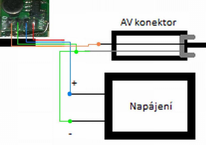

mohlo by to být takhle nějak:
zapojeni.jpg- (41.95 KiB) Staženo 234 x
- ebastlirna
- Příspěvky: 84
- Registrován: 10 říj 2013, 00:00
Funkční zapojení:
Průhledný je video
Červený je audio
Modrý je napájení
Zelený je zem
Děkuji všem za rady.
EDIT: ok1hga byl jsi rychlejší. A ještě jednou všem velké díky.

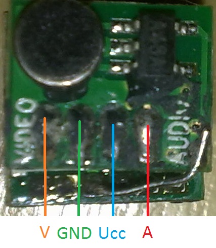

28072014112.jpg- Kdyby někdo potřeboval zde je zapojení kamery MC900DA mini
