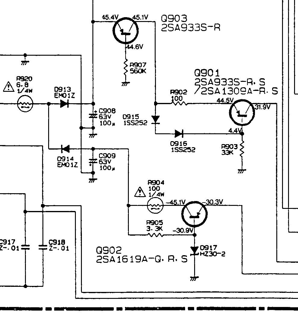

Dobrý den mám prosbu na -serviceman-, vlastním Hs - M34 Mitsubishi, zapnul jsem to asi po pěti letech, přístroj nefunkční a něco v něm zasmrdělo.Po rozebrání jsem zjistil, že ve zdroji úplně shořeli asi dva kondiky, buď keramiky nebo tantaly, jsou to bloky proti zemi, bohužel jsem si nepoznamenal čísla, vyletoval jsem je a přístroj funguje ale má výpadky při přehrávání, asi to chce vyčistit hlavy.Nemáte schema napaječe, část jste už kolegovy poslal.Moc by mi to pomohlo.Předem děkuji.
