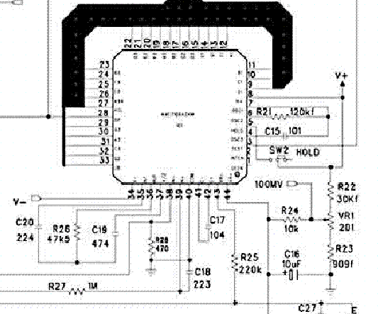

Asi to vyresim koupi lepsiho multimetru. Reference 100mV by se mela nastavit trimrem VR1. Ostatni je uz dano odporovym delicem.
Nastaveni reference 100mV.png- (34.84 KiB) Staženo 102 x

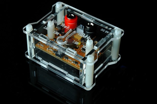

Vystupni napeti je prepinatelne. Udavana presnost 0.30% ktera je vyhovujici pro 3-1/2 mistny merak.
2.5V ± 7.5mV
5.0V ± 15mV
7.5V ± 20mV
10.0 ± 30mV
AD584LH.JPG- (50.9 KiB) Staženo 87 x
