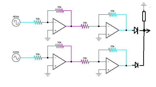

Propojení dvou bufferů

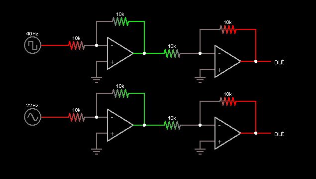

dva_buffery.jpg- (16.72 KiB) Staženo 102 x

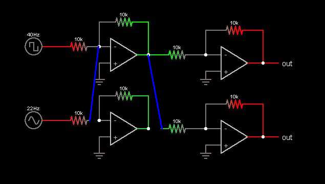

součet.JPG- (20.18 KiB) Staženo 86 x

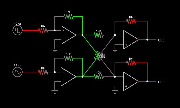

Když doplním odpory "křížem", tak to asi fungovat bude, ale zase to nerozepnu jedním jednopólovým spínačem/přepínačem
propojeni_odpory_krizem.jpg- (19.4 KiB) Staženo 60 x
