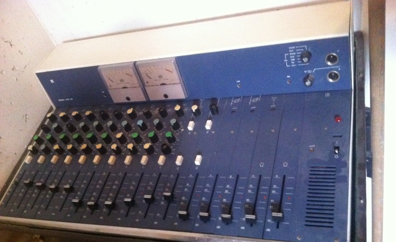

IMG_2138 - kópia.JPG- (153.86 KiB) Staženo 199 x
Frico666 píše:Problem je ze uz hra velmi slabo, niekto mi poradil ze mam vymenit kondenzatory. Dalsi problem je ze sa moc nevyznam v audio elektronike takze neviem presne ktore by som mal vymenit
dělá to jen jedna šavle, nebo všechny ?

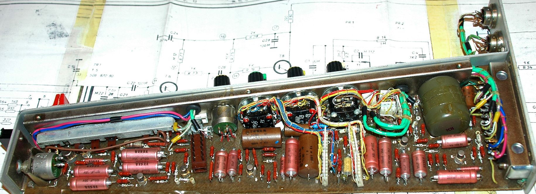

Když jsem se podíval na schéma šavle, napadly mě dva kondíky C1 a C6,
ale když jsem si prohlédl fotku, tak už si moc jistý nejsem.
C6 je MP svitek TC180 1µF, ten může mít jen svod, ale určitě se mu nesníží kapacita.
C1 je zase tantal a tam se mi to taky nezdá . . .

mikrofonni_modul.jpg- (260.03 KiB) Staženo 277 x
