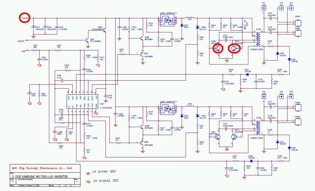

V řadě LCD monitorů BenQ, Samsung, Fujitsu-Siemens aj. je klasické zapojení VN transformátorů. Většinou jsou problémy se studenými spoji na těchto tranzistorech nebo MP kondensátorech, při závadách odejdou tranzistory. Podobná závada se mi projevila jinak. Studené spoje způsobily vysazení VN zdroje, v důsledku toho stoupl odběr ze zdroje +12V s následným poklesem jeho napětí přetížením až téměř k nule. Tím vypadl celý invertor a působením ochrany se invertor odpojí. Poté jej ochrana znovu zapne a problém se opakuje. Navenek se závada projevuje střídavým zapínáním a vypínáním monitoru, který nelze vypnout jinak, než odpojením od sítě. Také tím, že se přerušovaně rozsvítí jen jedna trubice. Vypínací tlačítko nereaguje.
Náprava - propájení přívodů tranzistorů.

Já jsem tenhle problém viděl poprve a ani hodinářskou lupou nebylo na pájených přívodech nic podezřelého. Navíc podivné zapínání a vypínání monitoru - proto to tady popisuji.

Myslis tie co su medzi 5707? Nafuknute? Zvlastne. Akykolvek zvitkovy je dobry, obycajne 220nF 160V (toho rozmeru som dostal na 250V), pouzival som 3 typy a vsetky drzali. Tieto dva:
http://www.avelmak.sk/index.php?lm=335&pg=det&article=47810
http://www.gme.sk/cf5-220n-j-rm5-p121-627
a este nejaky stary typ co este nebol v krabicke. Ak so po pol hodine svietenia prilis nezohrieva, mal by vydrzat. Teraz stretavam ludi, ktorym BENQ odomna funguje uz 5 rokov.
Osadil si 5707 alebo nejake nahrady? Zvycajne ked je studeny spoj na kontakte toho kondiku, tak sa ten kondik skratuje alebo nenapadne na boku nafukne (skoro to nieje vidiet), pri merani OK, ale pri zatazi preraza, treba vymenit. Tiez moze byt student na tranzistoroch. Samo sebou nafuknute kondiky v tomto zapojeni som este nevidel.
