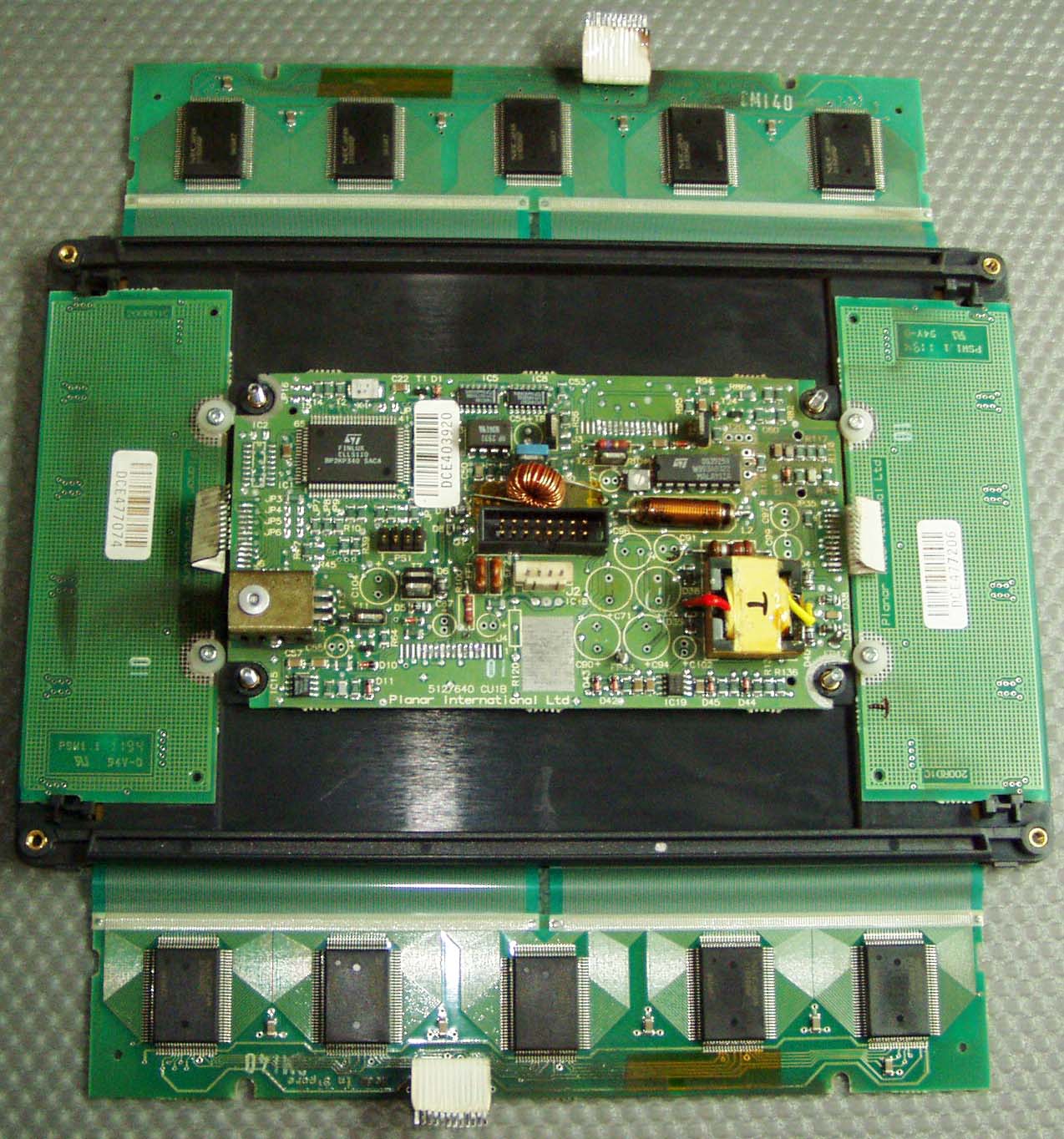

Dostal se mi sem na opravu display z jedný mašiny. Když jsem se chtěl dostat na tu prostřední desku, musel jsem odpájet všechny čtyři plochý kabely ze všech čtyř stran! Asi 50 vodičů. Jako kdyby neexistovaly takový pěkný placatý levný konektory na plocháče. :evil:
Tomu fakt nerozumím.
LCD
(258.1 KiB) Staženo 294 x

Proč se s tím nějaký "český kutil" zdržuje. Výrobce věří, že to záruku přežije, když to sem tam nějaký kousek nevydrží, tak se to vymění celé, a po záruce se to při první poruše uloží do sběrného dvora!

Toto je zrovna z mašiny, která stála desítky miliónů. Záruku to přežilo už mnohokrát, jenže výrobce to prodává leda jako náhradní díl spolu s řídící jednotkou a klávesnicí za desítky tisíc (odhad, jak jsem tak viděl ceny jiných o hodně jednodušších dílů). Zákazníkovi se samozřejmě platit nechce, když se mi to podaří opravit, tak si slušně vydělám, jenže té práce s tím a výsledek nejistej.

To bych tam snad ty konektory připájel,už jen kvůli sobě,pro pohodlnější opravu.Přecejen se nemusí oprava povést hned na první řez :lol:

Navrhoval to konstruktér, kterej věděl, že pájenej spoj v případě NEPOUŽITÍ RoHS bezolovnatý sračky má vyšší spolehlivost, než jakejkoliv konektor - a počítal s tím, že PRŮMYSLOVÝ provedení znamená vysokou odolnost proti vibracím, kolísání teplot atd. Tudíž nejde o kur.vítko, jde o opatření směřující k vyšší spolehlivosti - i s tím, že bude v případě závady zhoršená opravitelnost. Jednoduše nebylo počítáno s eventualitou "bastlířská oprava samodomo" byť i na vyšší až profesionální úrovni, ale počítalo se s náhradou celýho konstrukčního celku.

Podle toho marasu na desce je to provozováno v náročných podmínkách a tam je z hlediska spolehlivosti asi lepší pájený spoj než konektor.Výrobce nepočítá s českou tvořivostí.Mění za šílené prachy celé moduly.

Náhodou se mi to povedlo už celkem očistit. :) Je to z novinové rotačky, prach a vibrace tam samozřejmě jsou, ale konektorů je tam i tak všude hromada. K tomuto jsou ještě dvě desky formátu celýho toho displaye. Všechny jsou nad sebou pospojovaný normálníma samořeznýma konektorama, jak klasický PATA kšandy v PC.

Toto je LCD panel, takze sa to povazuje (rovnako ako dnesne LCD panely) za jeden diel.

Jak už psali jiní, je to právě z důvodu spolehlivosti. Nejvíce problémů v první řadě dělají vždycky jakékoliv konektory takže provedení pájením byla perfektní volba.

#11 Příspěvek od forbidden »
