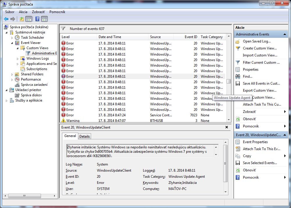

V tom evente je všade error so včerajším a dnešným dátumom.

(150.14 KiB) Staženo 118 x
