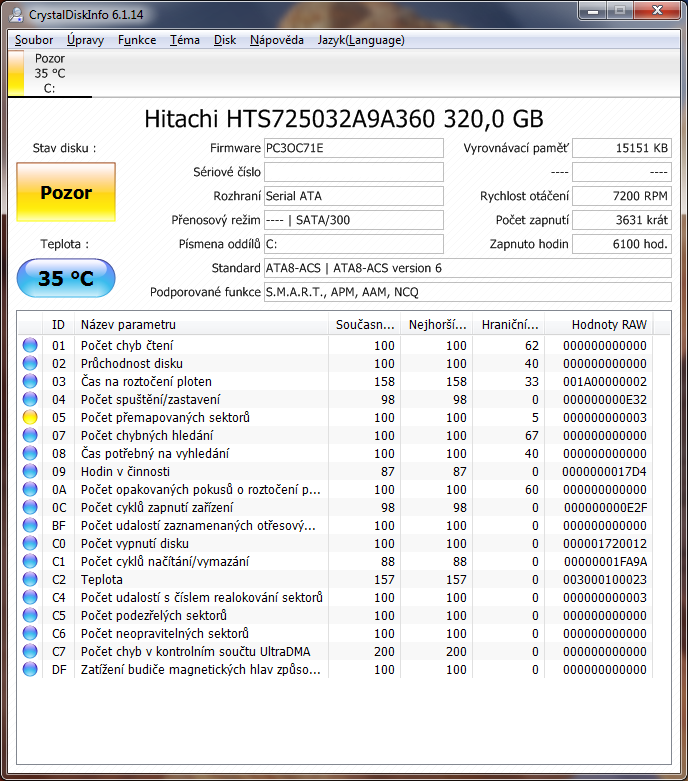

Zdravím.. Hardisk se ozývá během své činnosti klasickýma zvukama (tenhle je teda dost potichu) Občas ten zvuk připomíná nastartovaný motor (tenhle stav trvá tak kolem 10sekund) po dobu trvání tohoto zvuku je počítač zamrzlý. Crystaldisk ukazuje "pozor - počet přemapovaných sektorů 3", ale to je od nova. Mám pomalu shánět disk nový?
(139.09 KiB) Staženo 162 x

Máš-li kam zazálohovat data, rychle to udělej. Potom disk nech projet třeba destruktivním testem v hard disk sentinelu, bude to trvat mnoho hodin, ale v průběhu testu se zkontroluje celý povrch opakovaným zápisem/čtením a potom se znovu podívej na SMART. Pokud jsou tam vadné oblasti, přemapují se do záložních a pokud jich nebude moc, disk bude možno dále používat s jistým rizikem pokračující degradace, pokud by jich bylo moc, je to na vyřazení. Co záruka? Už je předpokládám pryč...

Káždý HDD má problém se sektorama a tak je občas přemapuje. U tebe byl asi vyčerpán prostor rezervy a proto to tak řve. Zkus ho umístit na PC jako jediný a dej tam DVD jako první bootovací zařízení. Z DVD nastartuj Linux, např. Ubuntu a v něm si ho ověř. Jestli bude už nevhodný, tak v tom Linuxu to budeš vidět hned.

Vzhledem k tomu, že má ve SMARTu zatím 3 realokované sektory, tak to nebude problém vyčerpané záložní oblasti, realokuje se v okamžiku, kdy se schopnosti samoopravného kódu při čtení blíží své hranici, je možné, že se disk snaží číst několikrát a zatím se mu to nakonec povede. Proto navrhuji ten kompletní test povrchu. Při normálním používání disku se totiž ze spouty míst skoro nikdy nečte a tak je šance na odhalení problému dost malá.
