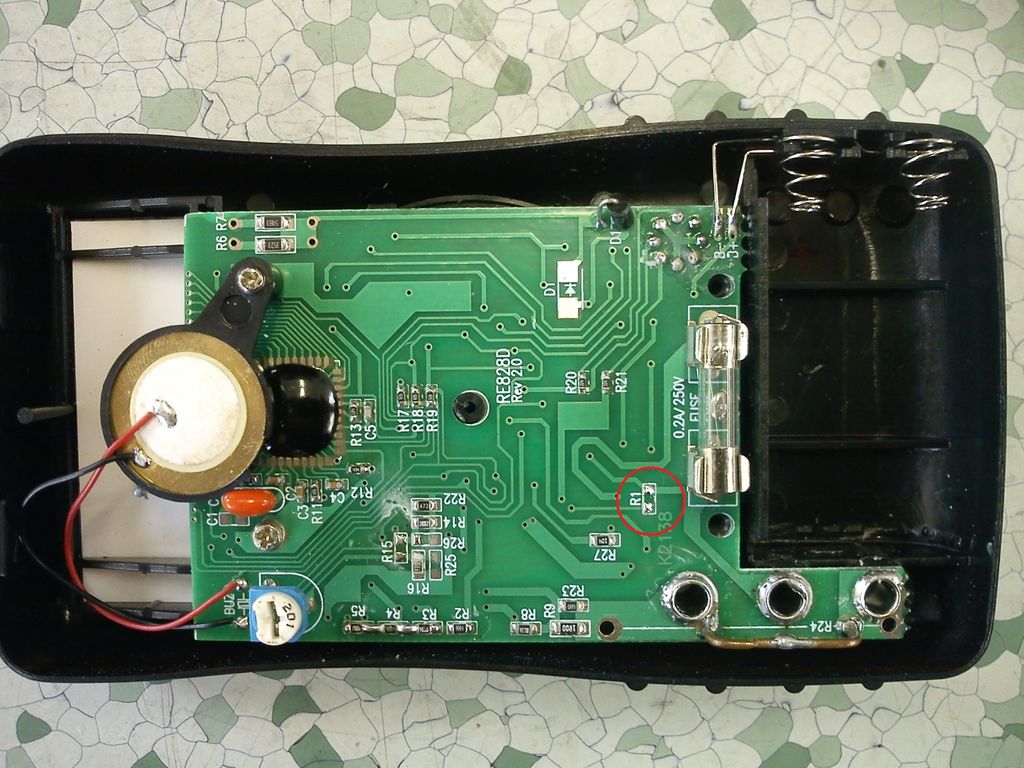

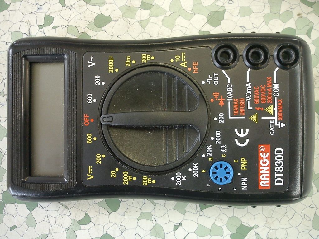

mám tu na opravu multimetr DT830D, vypadá jako běžný číňaň, ale nepodařilo se mi najít schema, které by mu odpovídalo. Je spálený rezistor R1, nevlastníte někdo stejný kousek a nepřečetl by jste mi prosím označení?
díky J.
DSC00154.JPG- (184 KiB) Staženo 491 x
DSC00153.JPG- (179.78 KiB) Staženo 334 x
