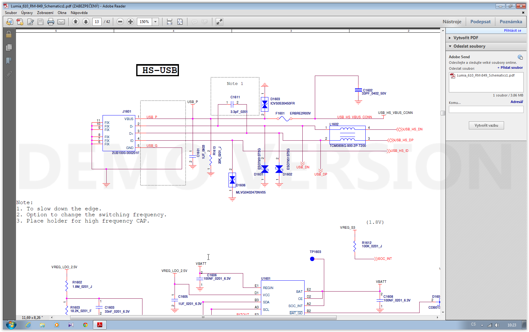

Nokia Lumia 610 - po připojení nabíječky jí detekuje, dobíjí ale telefon zůstane nenabitý, stav baterie 0, telefon jde zapnout jen po připojení nabíječky, softem to není.
- dočetl jsem se, že nejčastěji bývá vadná usměrňovací dioda, problém je v tom, že nevím která, jestli ta BSI linky baterie, nebo některá na 5V větvi USB vstupu, nebo jestli je úplně někde jinde. Třeba někdo poradí na co se zaměřit, schéma přiloženo.
(192.97 KiB) Staženo 234 x

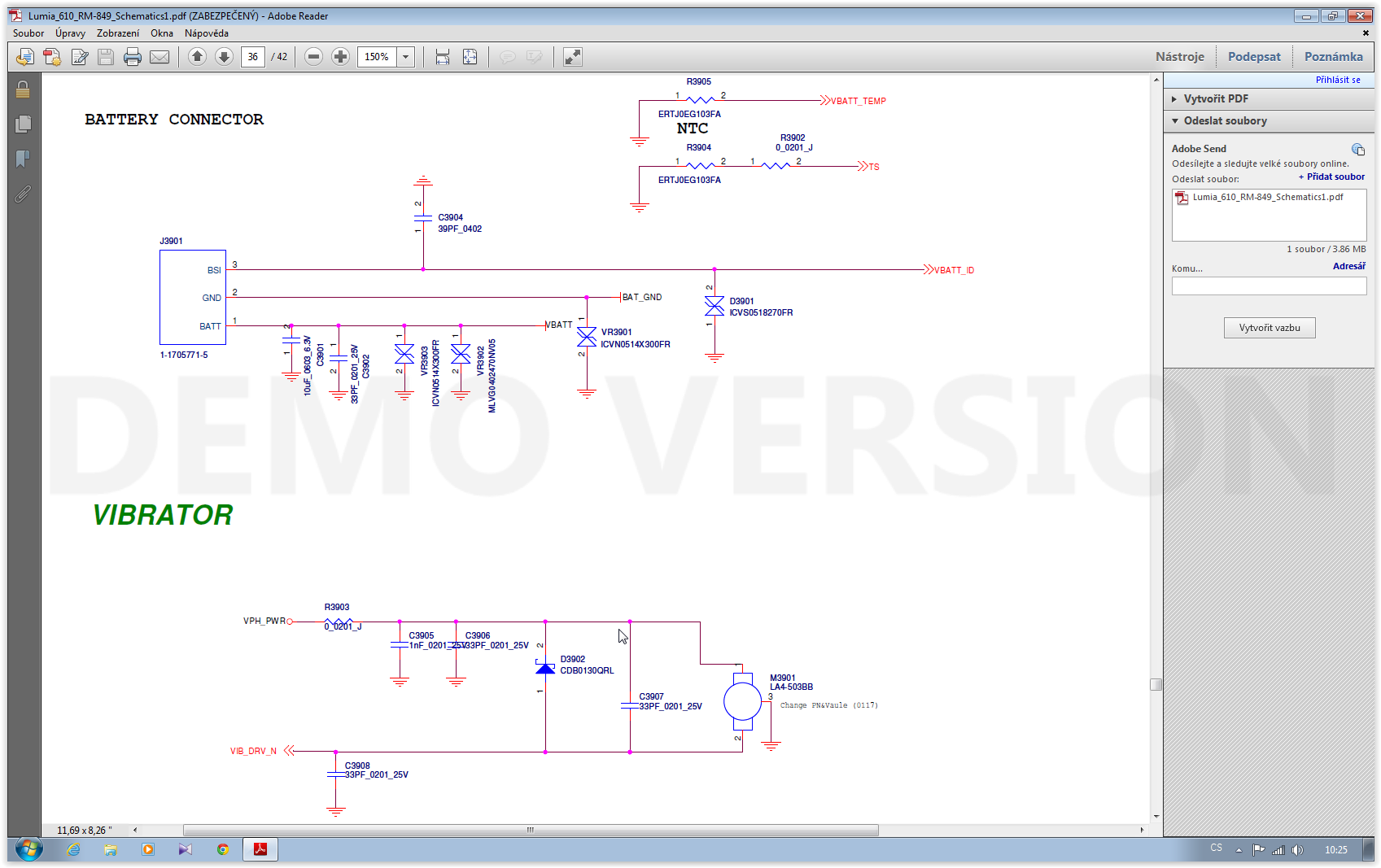

Druhý schreenshot
(166.37 KiB) Staženo 225 x

P.S.: ani na jednom printscreenu nevidím jedinou usměrňovací diodu, jen a jen ochranné transily (ESD, proti přepětí).
