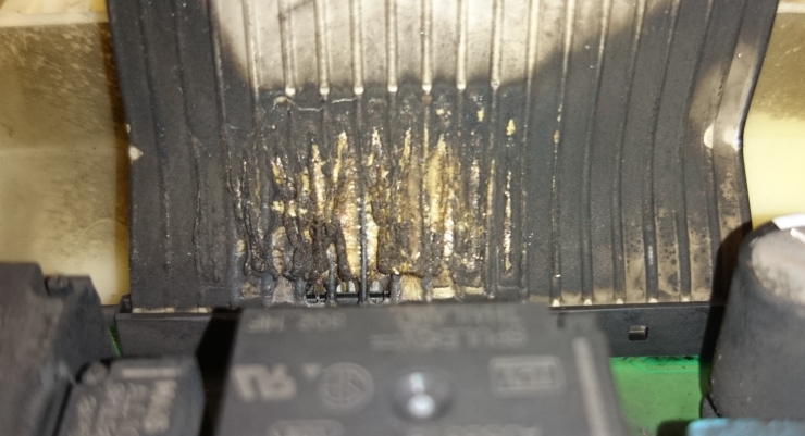

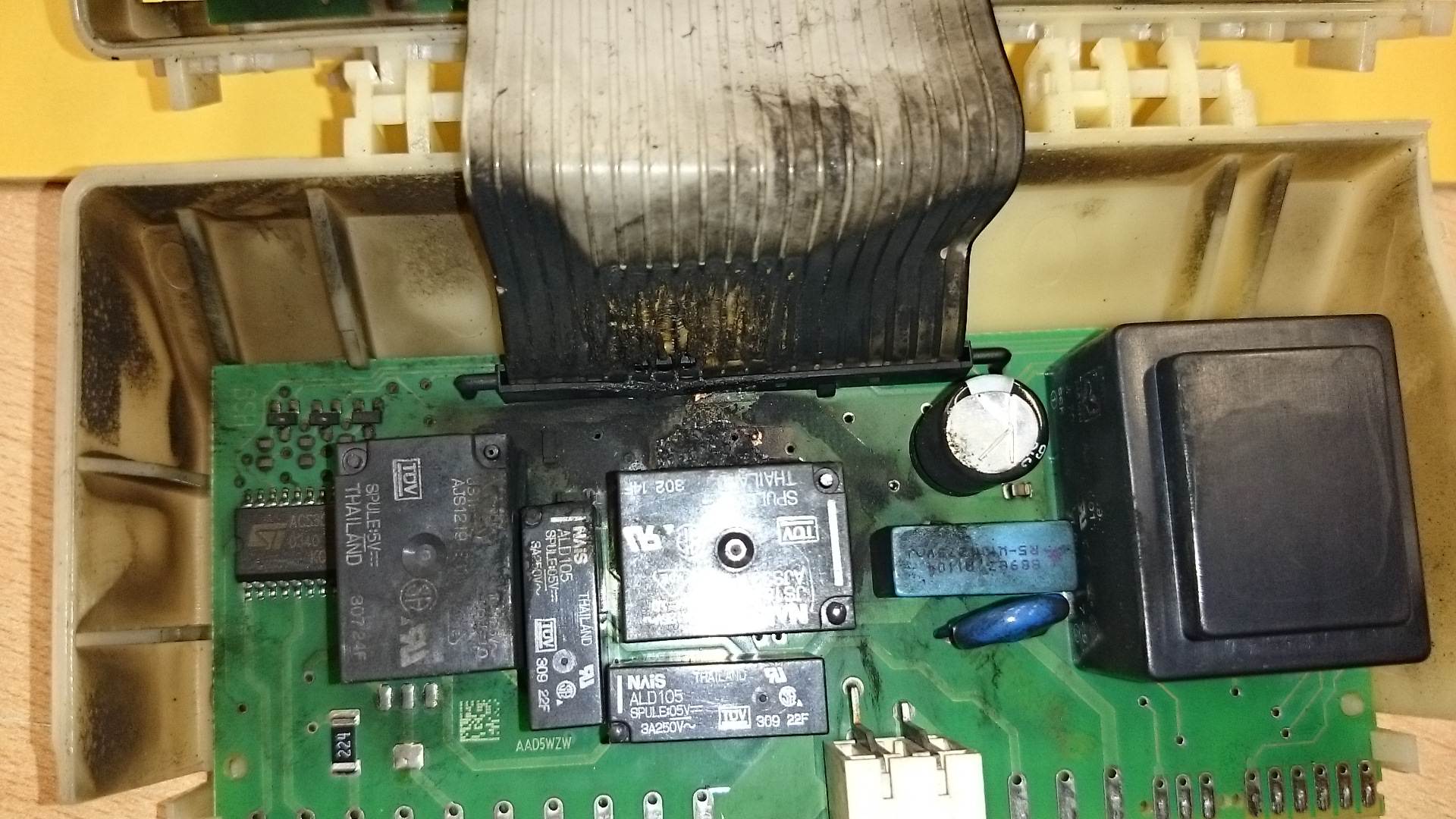

asi nemá cenu opravovat
(288.55 KiB) Staženo 152 x

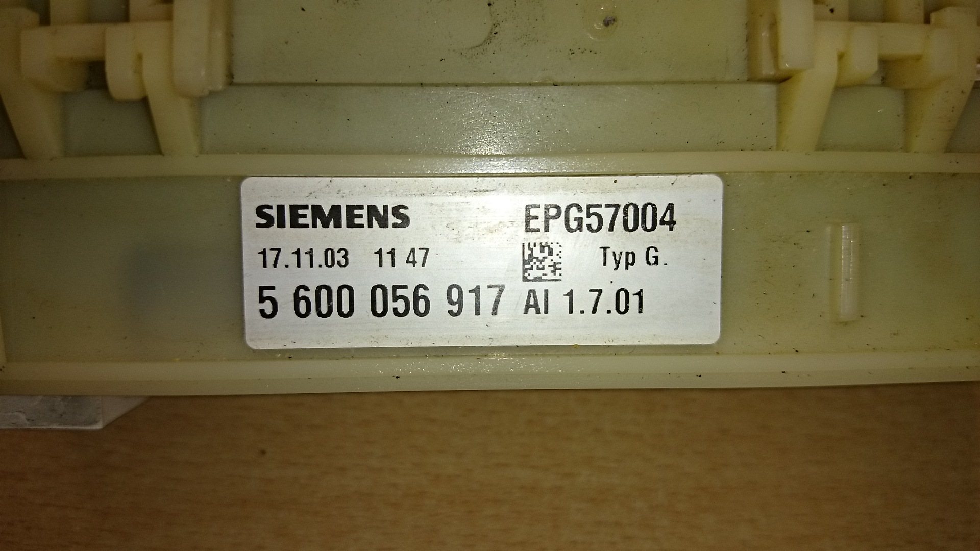

Typ programátoru
(284.13 KiB) Staženo 121 x

Tenhle programátor se mi podařilo opravit a funguje dodnes - byl to stejný škvarek jako máš na obrázku. Na netu jsem našel že je to celkem častá závada, vibracemi relátka se udělá studeňák na silovém vývodu, pak to chytne oblouk a vyhoří celá cesta. Po důkladném očištění, výměně relé a natažení drátu místo cesty pracuje.

Vypadá to sice hrozně, ale je to opravdu neopravitelné? Čmoudík předpokládám vyšel z relé, když se ono relé vyletuje, umyje se to (asi by to taky chtělo vyměnit konetor plochého kabelu) a prohlédne se to, je to opravdu tak zlé?

Toto cierne svinstvo vychadza z horiaceho plosaku, tiez si myslim, ze by to mohlo ist opravit.

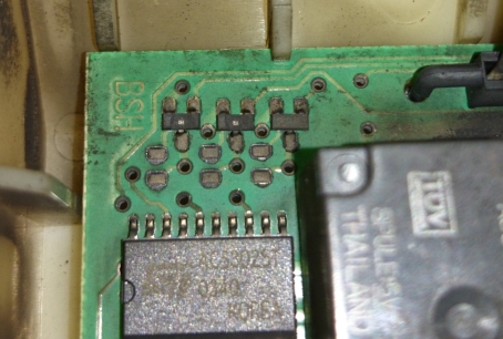

Vzhledem k tomu, že v tom plochém kabelu je díra a jsou vystřelené dva tranzistory, tak si nedělám iluze funkčnosti celku.
S tou zárukou to zkusím, ale je to 10let staré....
tranzistory
(118.07 KiB) Staženo 114 x

je to konstrukční vada udělali špatný přívod na topení a letování a od nohy relé začne doutnat plošák.
Jinak to vyměnili na modelu starém 13roků.
