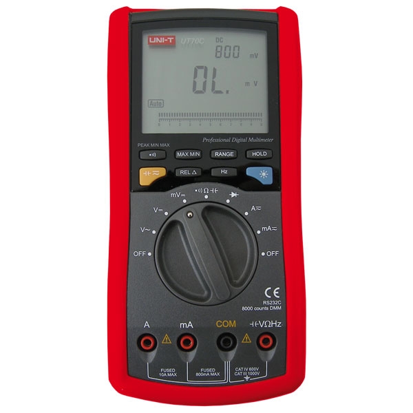

VC-265 je technologicky modernější, lepší ochrany vstupů (dokonce keramické HRC pojistky)
katalogové listy obou přístrojů jsou dost nesdílné, uni-T měří jen do nějakých 400Hz, přesnosti obou přístrojů jsou dost divně definované ale předpokládám že pro dílenské použití nedůležité
Uni-T i VC-265 jsou napájeny 9V baterií z čehož plyne že ji bude potřeba dost často měnit. Výměna baterie případně pojistek je v případě Uni-T dost problematická, těžko se z něj sundává ten gumový obal, a je sešroubovaný samořezkami (nevydrží častou výměnu)
VC 265 je evidentně lépe řešený - klasický kovový závit a vše je pěkně přístupné
Kdybych si měl vybrat z těchdle 2 tak VC265, ruku do ohně za něj ale nedám, jedná se o low cost noname přeznačené multimetry, tomu hold budou odpovídat parametry vlastnosti funkce i cena
jako dílenský používám tenhle malý špunt https://picasaweb.google.com/1043785931 ... directlink
true RMS odezva až někam k 50kHz, a i výš je AC rozsah celkem rozumně přesný, chybí proudový rozsah, parametrově (ne těma psanýma parametrama) je o několik tříd jinde, na články vydrží cca 600h provozu.

Jak už Davidus psal, tak UT70C má pravděpodobně obtížnou výměnu baterie a pojistek. Mám UT70A a pro výměnu jedné pojistky je nutno povolit celkem sedm, ano, sedm šroubů. A tadyhle je UT70B od Davida. https://plus.google.com/photos/10437859 ... 5735890657

UT70B používam od roku 2006 na meranie v dielni aj vonku a plná spokojnosť. Vtedy stál necelých 6000Sk. Na meranie malých kapacít v radoch piko to nieje. Na to mám vyslúžilý UNI-T M890F z roku 1998 a ESR merák.
