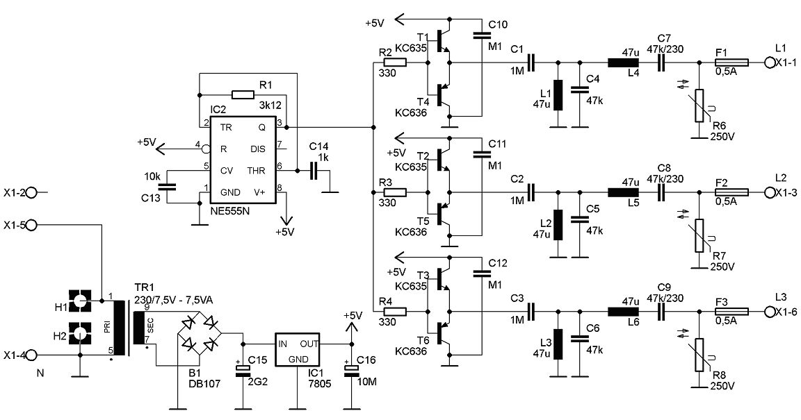

Výstupní frekvence obvodu s NE555
vys_la__153.jpg- (73.71 KiB) Staženo 189 x
Hlavní rozdíl je, že 7 je open collector (nemá tranzistor proti napájení).
Taky není problém si vyzkoušet, že s 555 různých výrobců vyjde různá frekvence.
