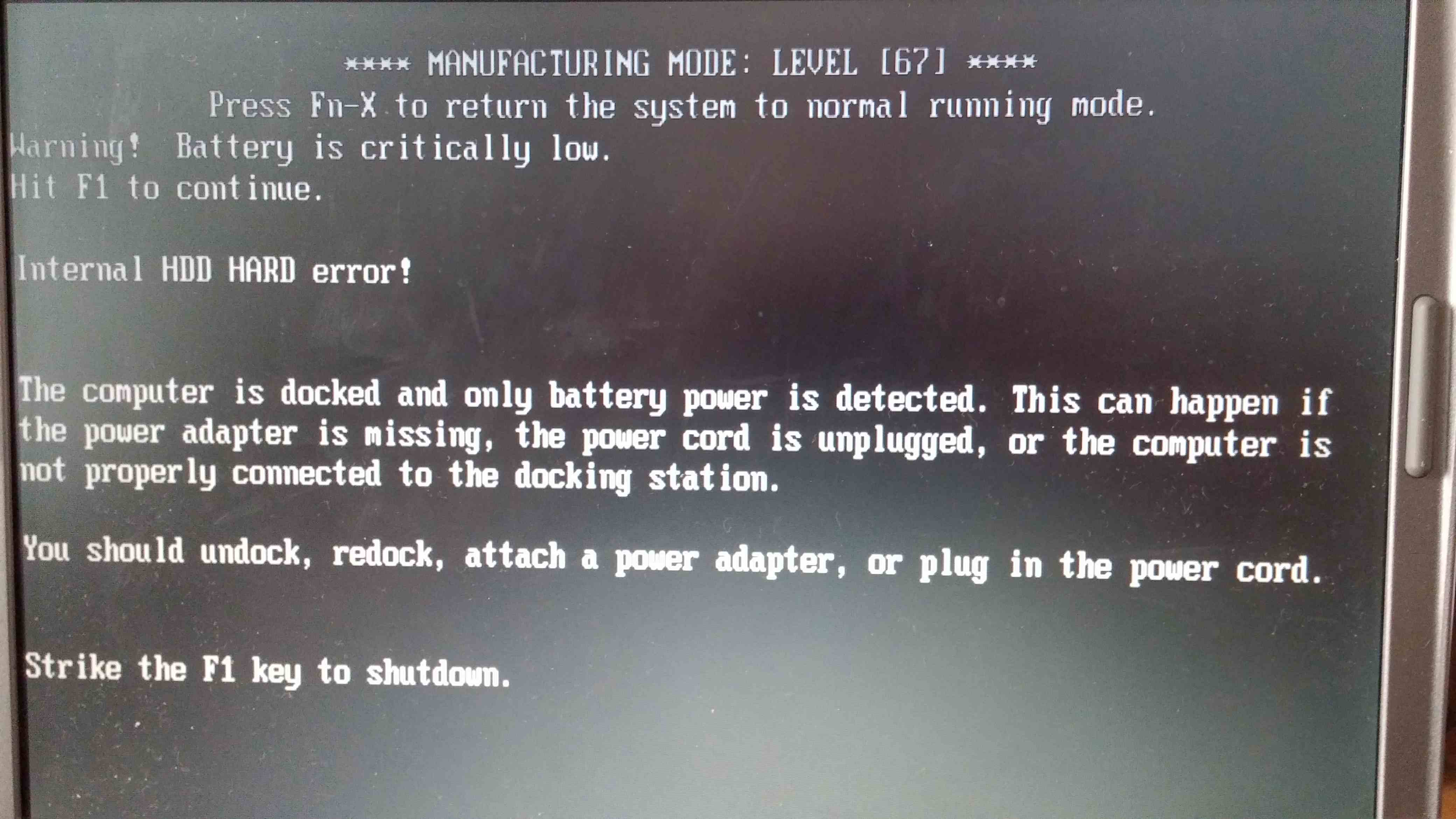

Na tomto notasu po spusteni se ukaze hlaska
Manufacturing mode level 67
Press Fn-X to return the system to normal running mode.
Na Fn-X se nic nedeje. F2 -vstup do Biosu take nic. Po nejake chvilce se ukaze
Warning! Battery is criticallly low. Hit F1 to continue. Dale Viz obrazek
Nemam tady merak takze jak je na tom cmos baterka nevim. Kdyz dam kontrolu baterky tak sviti rada zelenych led. Komplet. Vytahnu i hdd ze nabootuju virtual os a nejde to. Stale stejny jako na obrazku. Na zacatek bych se rad dostal do biosu. Jako dalsi bych rad spustil virtualni os a koukl na HDD co na nem vubec je. Na netu jsem neco k Level 67 nasel ale reseni zadne. Dekuji za pomoc

A takto to tedy hlásí bez jakéhokoli kontaktu s docking station?

Zajímavý, D610 znám celkem dobře, ale toto jsem ještě neviděl. Jestli to není v doku, ale myslí si, že je, tak může být třeba zkrat na tom spodním konektoru, kterej se právě připojuje do doku.

Docking station nevlastnim. Kontroloval jsem ten konektor. Krome trochy prachu se nezda ze by byla nekde nejaka oxidace ci mechanicke poskozeni. Co ta hlaska znamena. Proc nereaguje Fn-X tak ja je napsano na LCD.

Některé zdroje na webu tvrdí, že je to corruptlý BIOS, osobní zkušenost nemám, ale považuji to za možné. Toto jsem našel:
Hello,
I´m not sure this will work for everybody, but it did for me. As many
folks posted, the solution indeed required re-flashing the BIOS, but the
problem is how to do this if we cannot even get to the BIOS SETUP or
booting Windows...
Well for me the trick that worked was to wait until the machine asked me
to hit F1 to continue (which takes awhile since it first asks to press
Fn-X), at this point, instead, I hit CTRL+ALT+DEL and surprisingly, the
machine booted fine. I then DIDN´T go to SETUP, but I allowed Windows XP
to boot and then I reflashed the BIOS.
Problem solved, like magic!!!
PS: The first time I tried to go to the BIOS SETUP, but the machine
frozen, then, the second time I left Windows to boot straight using the
same CTRL+ALT+DEL approach, so, my advice is: do not push your luck if
you manage to boot like I describe above by trying to launch the BIOS
SETUP utility, let Windows boot instead and re-flash your BIOS.
I Hope this works for everyone who gets a similar issue!

A další, poněkud horší názor:
It is a hardware issue that has to do with the Southbridge. Reflowing or replacing the Southbridge will fix that issue.

Vyzerá to na vadnú alebo bloknutú EEPROM 24Cxx na BIOS settings.
Tuto je návod na opravu http://aaaronmiller.wordpress.com/2007/ ... tude-d610/
neviem, mne to nepomohlo.
Mám ešte jedno funkčné D610. Ak počkáš do budúceho týždňa, skúsim stiahnuť dáta z pamäte a hodiť to do vadného čo to urobí. :idea:
