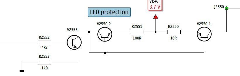

Funkce tranzistoru v zapojení (viz obrázek)?
Příspěvky: 8229
#1 Příspěvek od Michal22 »
Může mě někdo polopaticky vysvětlit funkci V2550-2? Moje chabé teoretické znalosti to nějak moc neberou :(
Díky
(27.72 KiB) Staženo 204 x

#2 Příspěvek od serviceman »
Mě by pomohlo vidět celé schéma.

#3 Příspěvek od Michal22 »
Na Elektrotanyi: http://elektrotanya.com/nokia_c3-01-m_r ... nload.html
Třetí strana (nebudu to celé tady tapetovat).

#4 Příspěvek od Milan_F »
Podle toho "led protection" to vypadá jako nějaká ochrana nebo stabilizace proudu LEDkama. Dejme tomu, že V2550-2 je v tepelnym kontaktu s ledkama, při zvětšení teploty se zmenší Ube V2550-2 a vznikne tím "objížďka" pro proud - klesne Ib u trandu V2550-1 a tím proud do ledek... A nebo je to kravina, co jsem napsal...

#5 Příspěvek od PavelFF »
Takhle divně bývá zapojen tranzistor v "proudovém zrcadle".
Zapojení odpovídá "Obr.2 " v odkazu:
http://www.elektrorevue.cz/clanky/99014/index.html
Takže například sepnutím V2555 (proudový zdroj s malým proudem) se řídí velký proud na fousu J2550. Je to ovšem jen moje domněnka.

#6 Příspěvek od Michal22 »
Milan_F: teplotní vazba tam není, mezi LEDkami a tímto tranzistorem je ještě rámeček z Mg slitiny, který by teplo efektivně rozvedl.
Zkusím mrknout na ten odkaz od PavlaFF, třeba je to ono.
Zatím díky.

#7 Příspěvek od Milan_F »
Pak už mě napadá jen zdroj proudu, jak tady nakousl kolega výše...
Uz je v tomto případě Ube V2550-2 + napětí na R2551

Vám to nepřipomíná diodové zapojení tranzistoru???

#9 Příspěvek od Hill »
Ano, je zapojený jako dioda a zřejmě zajišťuje teplotní kompenzaci Ube V2550-1, a zvyšuje ten úbytek o celkem stabilní vlastní Ube. protože je v sérii s odporem, na kterém úbytek napětí právě otevírá ten V2550-1. Takhle je schopný se otevírat prakticky od nuly, tedy v celém rozsahu kolektorového proudu V2555.
Kdyby tam V2550-2 nebyl, otevíral by V2550-1 až při asi 6,5 mA tekoucích kolektorem V2555 a ten v tom případě by musel mít na bázi budicí napětí asi 7V proti zemi.

#10 Příspěvek od Michal22 »
Díky za osvětu. Musím si to ještě nějak porovnat v hlavě. Třeba to někdy použiju :D
Vono by se v tom telefonu blbě hledalo 7V :D

Zirafka píše:Vám to nepřipomíná diodové zapojení tranzistoru???
Ono by stačilo to schema nakreslit trošku jinak - tu "diodu" jen v serii s odporem - a hned by to bylo jasný. Takhle to vypadá na první pohled záhadně... :D

#12 Příspěvek od BOBOBO »
Nad čím chceš hloubat , když máš zkratováno BC ? Zbyde ti dioda .

#13 Příspěvek od Bernard »
Hloubavá povaha se může zamyslet nad tím, jestli maximální proud té zbylé "diody" bude spíš Ibmax nebo Icmax toho tranzistoru.

#14 Příspěvek od BOBOBO »
Já beru ib . :D Kdysi jsem míval pytlíky netříděných trandů , tak jsem je používal coby diody i ZD-měl jsem vytříděno .
