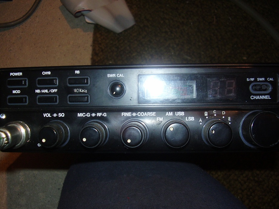

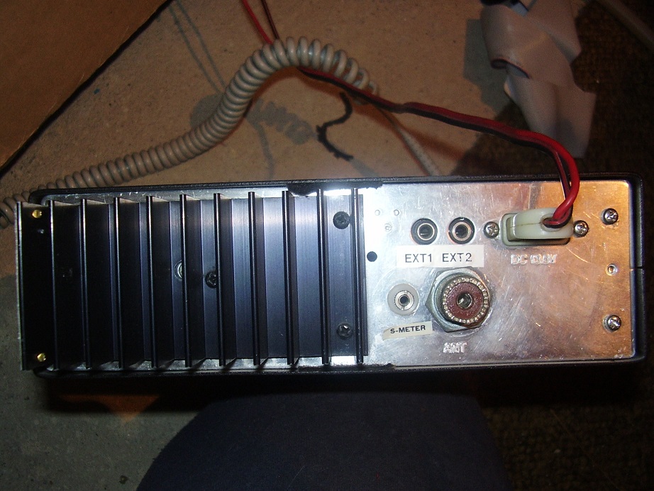

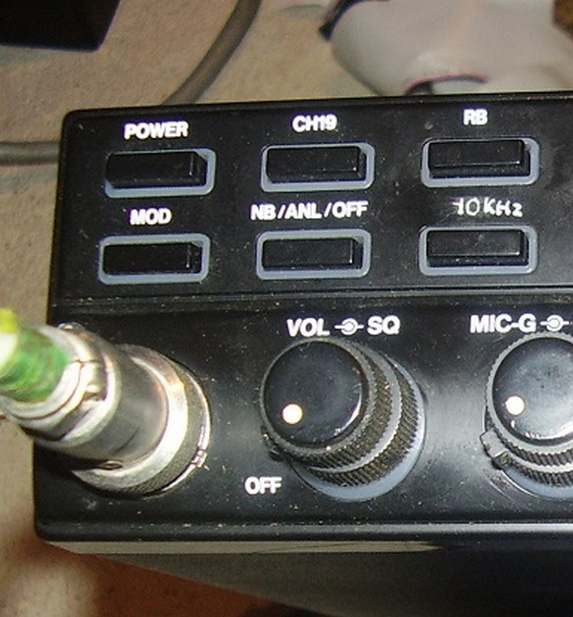

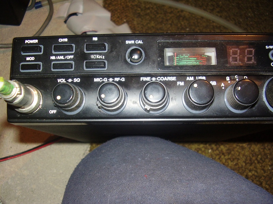

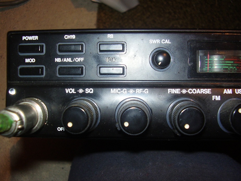

Další nalezení zařízení , CB , funguje pouze příjem , chtěl bych opravit , či nechat opravit , ale nevím typ ani výrobce . Přikládám foto. Děkuji za pomoc .

Jsem zvědav, kdo rádio pozná, googlení nevede k cíli, trochu podobné je toto: http://www.funkbasis.de/viewtopic.php?f=39&t=20413 Otevři to a podívej se, jestli není nějaké označení na DPS.

Zaky píše:Jsem zvědav, kdo rádio pozná, googlení nevede k cíli
je to Dragon CleanTone
asi před 15 léty jsem ho měl v rukách . . .
. . . pěkná srágora, jen parodie na SSB zařízení.
bylo to i pod jinými názvy, dokonce jako Albrecht Empire 2000

Pěkně ty, není nad osobní zkušenost. Takže označení má být vpravo na horní straně předního panelu, asi je pryč. Je to cenová kategorie CB a ne KV transceiveru, z toho plynou i vlastnosti. K závadě, mrkni na koncový tranzistor, to půjde i bez schematu, nejspíš někdo vysílal do čeho neměl nebo napájel z čeho neměl.
