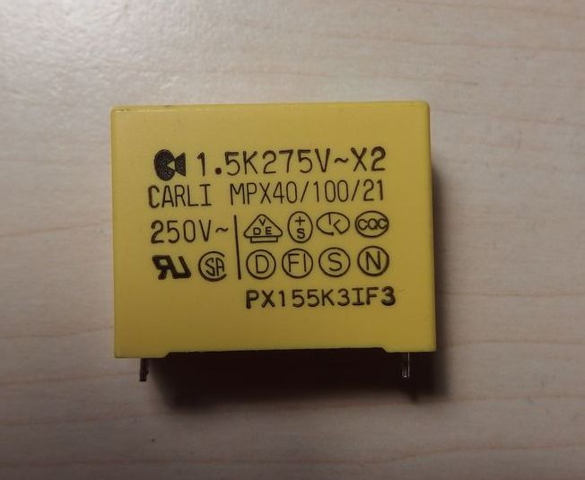

Po vyjmutí časovače z trouby a po sérii pokusů a omylů jsem odhalil viníka. Tím je žlutý PP kondenzátor viz. foto.
Originál je od firmy Carli a jeho specifikace je následující:
Typové označení: PX155K3IF3
Kapacita: 1.50 uF
Jmenovité napětí: 275VAC
Bezpečnostní třída: X2
Rozměry: 32x15x25.0
Rozteč vývodů: 27.5 mm
Tolerance: ±10%
-40℃ to +100℃

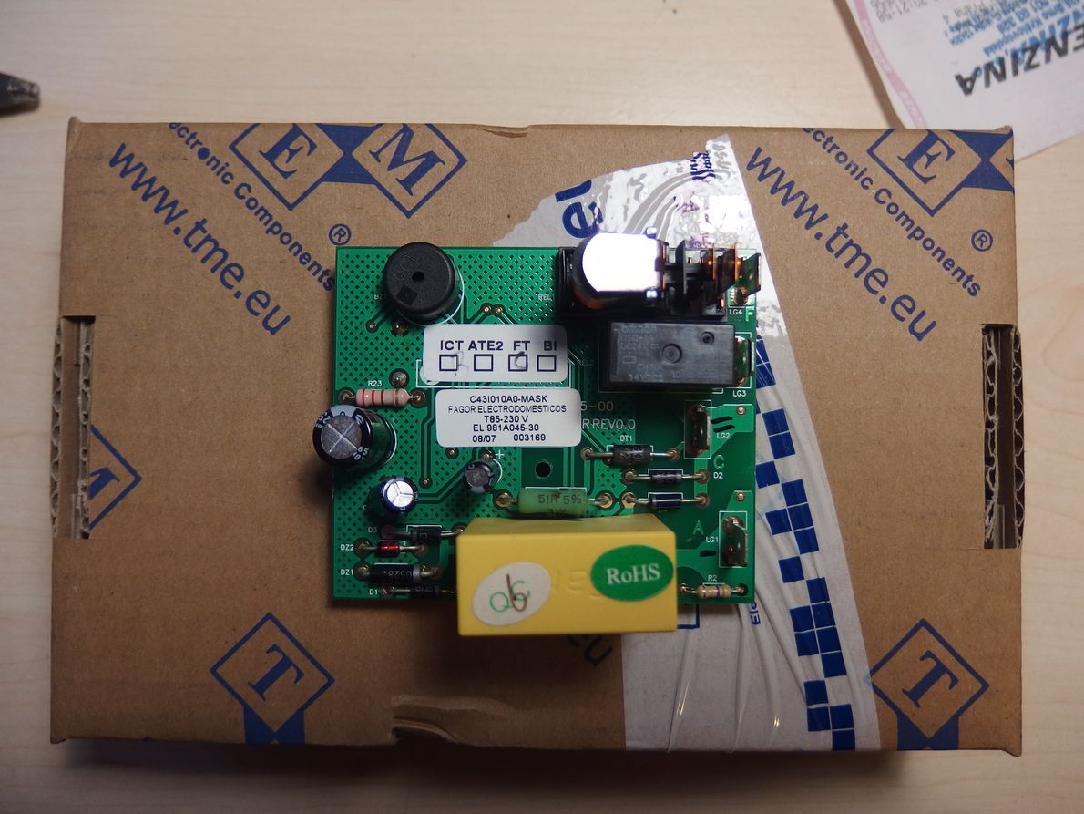

Samotný viník
(52.36 KiB) Staženo 680 x
Zadní strana programátoru s vadným kondenzátorem (ten žlutý :))

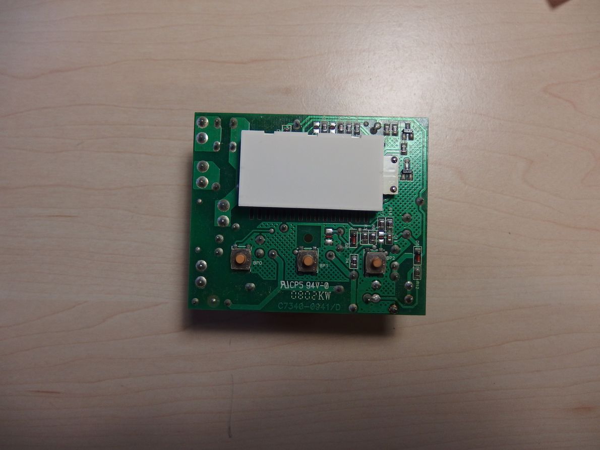

Přední strana programátoru

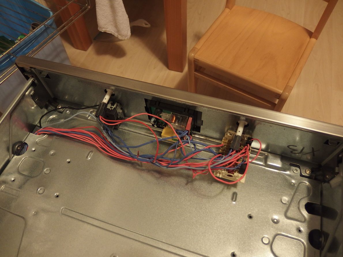

Umístění časovače

Snížená kapacita těchto srážecích X2 kondenzátorů je asi nejtypičtější závada ve všem, co je nonstop připojené do zásuvky - kvůli samoregenerovací schopnosti těchto kondenzátorů se postupně snižuje kapacita, zvyšuje reaktace a impedance a tak se sníží proud, co je dodávaný do obvodu - pak se mohlo dít cokoliv, většinou po sepnutí něčeho "žravějšího" (triak, relé, podsvícení, pípák) se s poklesem napájecího napětí vyresetoval řídící procesor a začlo vše odznova. Už jsem jich také "pár" vyměnil :D .
