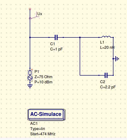

Já myslel indukční vazbu mezi tou cívkou vpravo nahoře a jednou ze dvou cívek vlevo,ale to je teď jedno,protože je to blbost.
Takže chápu to správně,že tento obvod má smysl jen tehdy pokud jsou rozdílné kapacity C1 a C2? Kmitočet,který se rovná rezonančnímu kmitočtu sériového obvodu C1-L1 bude potlačen a kmitočet který se rovná rezonančnímu kmitočtu paralelního obvodu C2-L1 bude zvýrazněn? Zajímavá situace by nastala,kdyby byly oba rezonanční kmitočty naprosto stejné. Pak by se to chovalo v rezonanci jako,kdyby ta ten obvod nebyl?

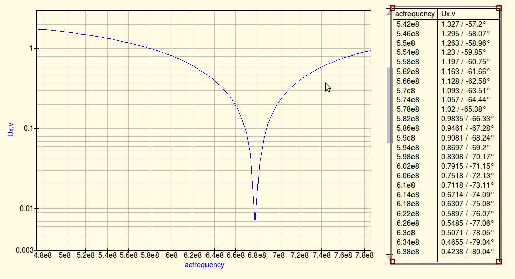

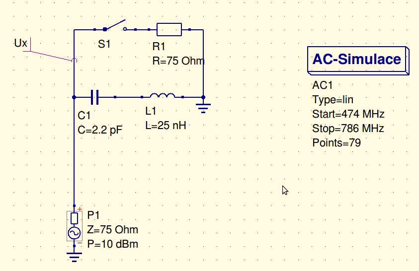

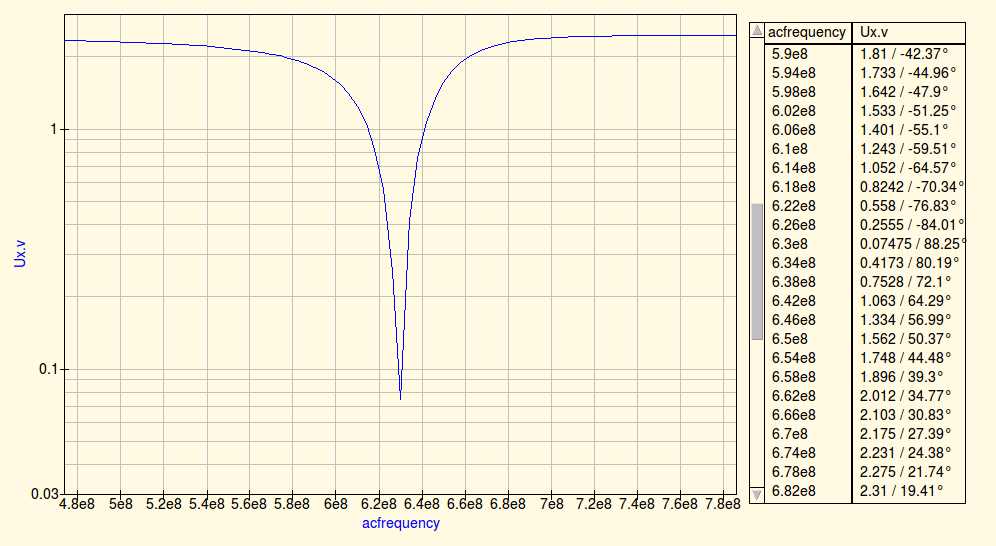

Tak jsem mezitím zapracoval a nainstaloval QUCS simulátor.
Na obrázcích vidíte rozdíl mezi čistě jen sériovým rez. obvodem a diskutovaným zapojením.
To druhé má zjevně mnohem ostřejší charakteristiku.
Proč a jak to tak je a jak to funguje ...

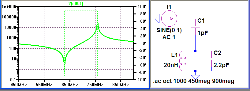

Ten obvod na počátku, pokud se naň díváme jako na lineární dvojpól, je charakterizovaný svou impedancí v závislosti na frekvenci. Průběh impedance se snadno simuluje tak, že se ten obvod budí proudem 1 A, a výsledný průběh napětí na výstupu proudového zdroje je ekvivalentní odporu v ohmech.
To, co simuluješ ty, je přenos napěťového děliče, tvořeného vnitřním odporem napěťového zdroje a impedancí toho obvodu. V tomto uspořádání je paralelní rezonance obvodu zakryta tím odporem zdroje.
Teoreticky by se na simulaci měly ukázat extrémy impedance téměř nula a téměř nekonečno, to by se ale simulátor musel strefit přesně do těch rezonančních kmitočtů. Ostrost špiček závisí na krokování frekvence. V obrázku dole je 1000 hodnot pro pásmo 450 MHz, což dává krok 450 kHz. Jak to dělá Qucs nevím. Osa y je v ohmech.

Ta plná zelená čára je průběh absolutní hodnoty impedance a ta čárkovaná je průběh její fáze, a pro tu platí stupnice vpravo. V obvodě není žádný odpor, a tak fáze je do sériové rezonance -90° (kapacitní charakter), mezi sériovou a paralelní rezonancí je +90° (induktivní charakter), a od paralelní výš je zase -90°.
Bez ohledu na realitu, kdo chce simulovat průběh impedance v běžných simulátorech, pro toho je proudový jednoampérový zdroj elegantním řešením.

Zdá se tedy, že ten obvod pracuje současně jako seriový i paralelní, Přičemž mně vyšla (odečtem z grafu) ser. rezonance na cca 630 MHz a paralelní (zesilující!) na cca 770 MHz, což je v UHF pásmu. To by mohlo dělat pěkný věci, kdyby tam byl nějaký přiíimaný kanál ?

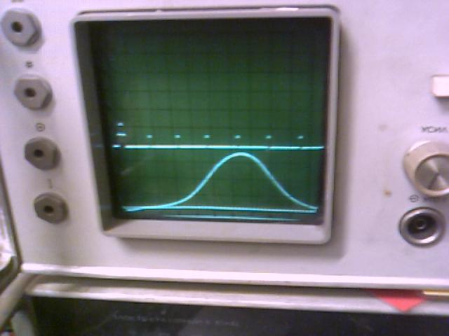

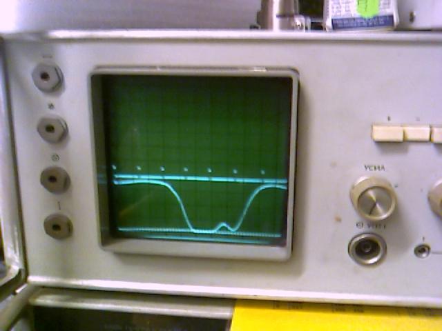

Tady je ukázka kanálové propusti v praxi. K54.
Odlaďovač nafotím o víkendu a dám ho sem též.
(28.76 KiB) Staženo 92 x

Ale pochopíš, stačí pohnout rozumem.
Začni paralelním rez. obvodem, jeho impedance je na obrázku. A zamysli se nad tím, že pro kmitočty nižší než rezonanční má impedance fázi stále jen +90°, vypadá tedy jako obyčejná indukčnost. Zkus si přepočítat, jak je velká.
Pro f=755 MHz je |Z|=10 kΩ ; L=?
Pro f=758 MHz je |Z|=100 kΩ ; L=?
Takže ten paralelní kondík C2 se pro podrezonanční frekvence tváří jako přírůstek indukčnosti, jako další cívka v sérii. A když tedy dáš do série ještě ten C1, tak bude sériově rezonovat s tou zvýšenou indukčností. A výpočtem vychází, že efekt zvýšení té hodnoty L je stejný, jako zvýšení hodnoty sériové kapacity na C1+C2 při původní hodnotě L1. A to je celá ta záhada.
