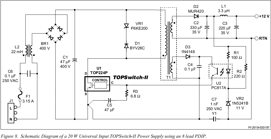

Při pohledu na foto NAN40 usuzuji, že tou vadnou součástkou nebude tranzistor, ale PWM řady TOP (třeba TOP223Y) nebo jeho obdoba. Nikde tam totiž není vidět jiný řídící obvod ani jeho realizace tranzistory.
Zkontroloval bych desku zdroje, jest-li se nepodobá téhle topologii:
EDIT: Po dalším hledání jsem našel fotku, kde jsou ještě tranzistory Q2 a Q3, takže výše uvedené neplatí.
Obrázek

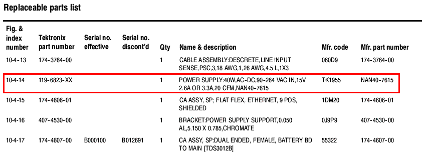

Ale je to on. Z datasheetu TDS3000:
:wink:
(13.08 KiB) Staženo 192 x
