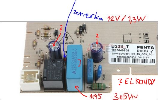

Jestě mam dotaz. Muze byt vadne topne teleso, i když topí??? Ptám se proto, že mi to smaží to relátko.....

#18 Příspěvek od procesor »
Len tak od pása.... vymeň ten veľký modrý (plastový) kondenzátor 1,5µF typu X2 za nový. Potom skús...funkčnosť.

Pokud se pálí vinutí relátka bez připojení topení, je závada ve zdroji elektroniky. Na vinutí relátka nemá být větší napětí než 12V.Pokud se pálí kontakty relátka, je vadné topné těleso. Topné těleso může mít zkrat na kostu a tím větší odběr čímž zničí přehřátím rele. Již jsem o tom jednou psal.

procesor píše:Len tak od pása.... vymeň ten veľký modrý (plastový) kondenzátor 1,5µF typu X2 za nový. Potom skús...funkčnosť.
Pokud to bude fungovat, zvu te na pivo. Ten kondik ma hodnotu 1µF. Mají ho v gme.cz, ale ne v Brne. Tam mají stejny hodnoty, ale šedý. Muzu tam dat ten?

Na obrázku je 1µ5 na 305V~. Na farbe neznezáleží.
Prerušená zenerka by mohla spôsobovať preťaženie vinutia relé.
Dalo by sa to odmerať pri pripojení na sieť. Na ovládacom vinutí relé by nalo byť okolo 12V±2V. Ak je tam nad 15V a viac nefunguje zenerka. V čase keď relé nie je zopnuté na filtračnom elektrolytickom kondenzátore bude aj oveľa viac. Ak je tam elektrolyt kondenzátor na 16 prípadne 25V môže byť aj po smrti (jeden, alebo aj oba). Foto modulu so strany spojov by pomohlo presnejšie poradiť.

#22 Příspěvek od miRla »
Wow. Diky moc. Vsechno zkusim a pak dam vedet. Diky moc
Jo ty elektrol. kondiky vypadaji v pohode. A ten velkej modrej by mel byt podle cisla trento B32924
http://www.gme.cz/b32924c3-1m-275v-p121-707 ale zas ma prave jen 1uF
Vadi to moc kdyz tam bude jina hodnota teda 1u misto 1.5u jak pises??

#23 Příspěvek od procesor »
1,5µ je potrebné. Starnutím (občasnými prepätiami) kondenzátoru typu X2 postupne klesá kapacita (znižuje sa plocha polepov). Ale na "oplátku" to má výhodu, že by v ňom nemal vzniknúť životu nebezpečný (pre ostatnú elektroniku) trvalý skrat. Pri hodnotezníženej kapacity o -25...-40% prestane stačiť napájať elektroniku a najmä prúdového "žrúta"-relé.
Over zenerku, najpravdepodobnejšie je, že je prerušená.
Kondenzátor vymeň preventívne. Môže byť aj 1,5µ /(155)/ 1µ5, stačí na 275V∿, X2.

#24 Příspěvek od miRla »
Zatim probehly 4 myti a zda se ze vse funguje. Vymenil jsem zatim jen rele a kondenzator. Na zenerku jsem si netroufl. Tak uvidime, dam zas vedet za cas. Ses vazne borec a diky moc za radu...
