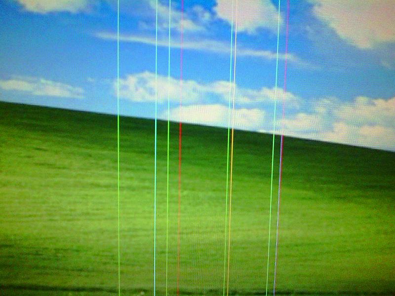

Zdravím,na monitoru SAMSUNG se mi napřed udělala 1 čára červená,za dva dny 2 čára zelená a dnes je to :viz obrázek,Video kartou to není.
Snad odchází displej nebo co? Nijak mi to nevadí, a je to funkční. Prosím jen tak pro zajímavost co se to v displeji děje. :)

#2 Příspěvek od rnbw »
Rozpadavaju sa nejaky kontakty v LCD paneli. Tymto trpeli dost panely LG-Philips.

#3 Příspěvek od adept »
Tak to vypadá na kuchnutí panelu že? děkuji, adept.

#4 Příspěvek od Zaky »
Můžeš to zkusit podložit, někdy to na chvíli pomůže, bohužel to ale vypadá spíš na vyhození, než na kuchnutí :-(

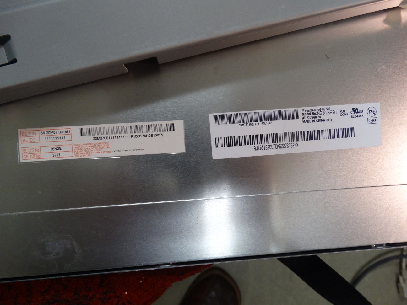

#8 Příspěvek od jjilek »
Já mám široký jenom tenhle:
(173.18 KiB) Staženo 154 x

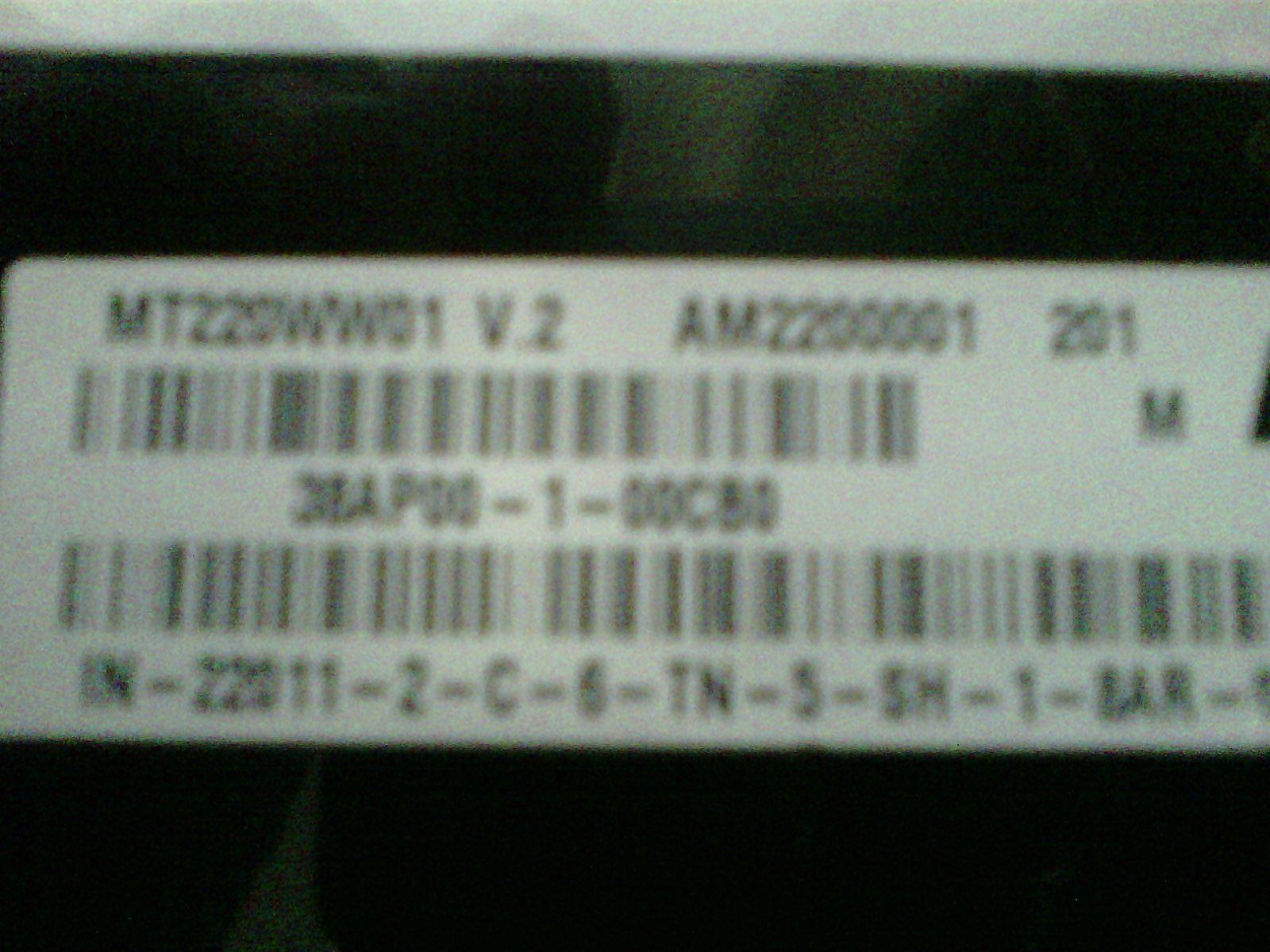

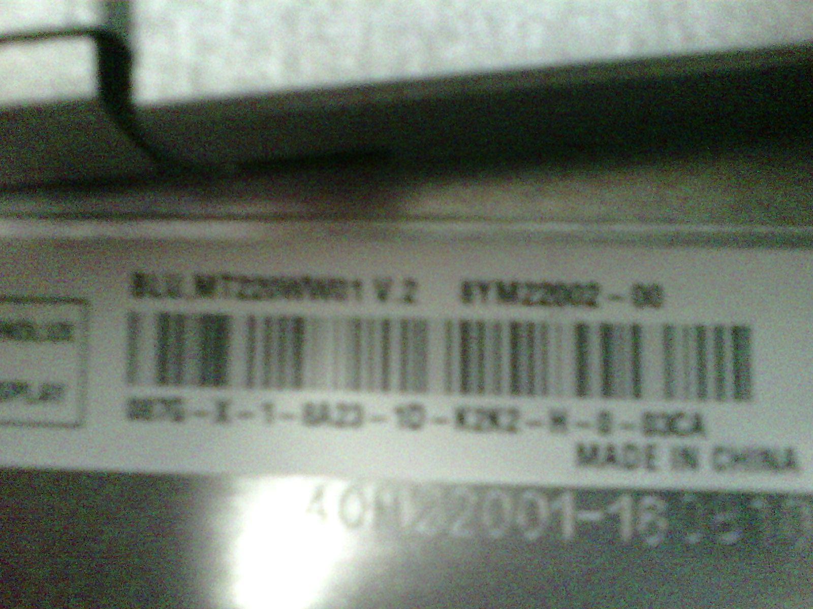

#9 Příspěvek od adept »
Tak jsem to rozdělal a podložil dole i nahoře,nepomohlo to.
Mám tento panel.

#10 Příspěvek od Peterseal »
INOLUX panel tam mas... Tie ziadna slava nebyvaju
