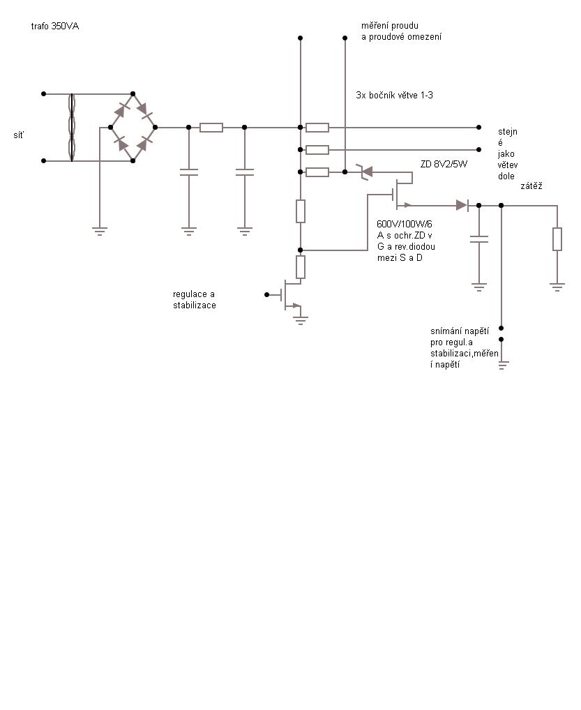

Ideově viz obrázek,nemám dobrý sw na kreslení,ale snad je to srozumitelné.

Dneska jsem na houbách (nějak přestaly růst praváky) pochopil , proč to s těmi bočníky na mínusu byla blbost.
Proč máš na výstupu sériovou diodu? Tohle se moc často nevidí. Spíš se dává paralelně na výstupní svorky (proti zápornému napětí zvenku).
Po vlastních zkušenostech s podobným zdrojem (mám jen na 300V a asi 100mA a z bipolárních tranzistorů) bych řekl , že při tvrdém zkratu z velkého napětí budeš ten tranzistor muset měnit za nový. 500V je 500V a to trafo je silné, resp. energie ve vyhlazovacím kondenzátoru je značná. Strašně záleží na rychlosti proudové smyčky(zatím ji nemáš řešenou) a pokud to bude přes operák, nemusí být dost rychlá. Mám tam hned u výkonového tranzistoru rychlý (hrubý) omezovač z obyčejného tranzistoru připojeného na bočník, který bez velké časové prodlevy stáhne nejhrubší nadproud. Zkratuje bázi a emitor výkonového prvku. To mi někdo poradil a vysvětlil proč se to tam dává. Předtím mi při zkušebním zkratu odcházely tranzistory jedna radost. Naštěstí jich tam mám 6 paralelně a odnesl to většinou jen jeden.

Ano,počítám s rychlým omezením - z bočníku se sepne PNP ,ten otevře
NPN v G řídícího FETu a zkratuje jeho G na zem .Stačí mi to hrubě. Horší problém bude s výkonovou ztrátou ,ale tam je chvilka času,než to shoří,
takže zřejmě teplotní čidlo na chladiči a vypnutí celého zdroje,na větráky moc nevěřím.
Ta dioda je tam proto,aby mi přes ochranné diody toho FETu necoural zpátky do zdroje proud z nabitých kondenzátorů připojených zařízení,hlavně v přechodných stavech(zap/vyp,zkraty apod.) .Nic to nestojí,napětí mám dost.

Tobě se nedá fakt radit, chlape, když všechno znáš. :) Ale já si to neodpustím, co kdybys na něco přece jen zapomněl. A taky z tebe tahám rozumy, což se může hodit, kdybych něco podobného stavěl.
Teplotní čidlo na chladiči je u spojitého zdroje tak velkého výkonu určitě nezbytnost. Mám ji tam a už párkrát zabrala, když jsem si v zápalu práce neuvědomoval, že se pohybuji v nebezpečné oblasti. Mám ale vědomě poddimenzované chladiče kvůli nedostatku místa a počítám s tím, že občas bude pauza.
