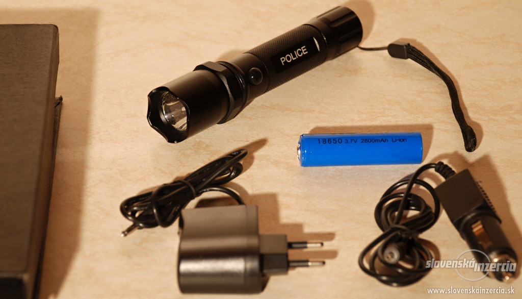

V létě mě u ní shořela nabíječka (myšleno doslova). A protože má atyp. napětí, a nechci si příliš zahrávat s Li-Ion články, rozhodl jsem se pro opravu původní.

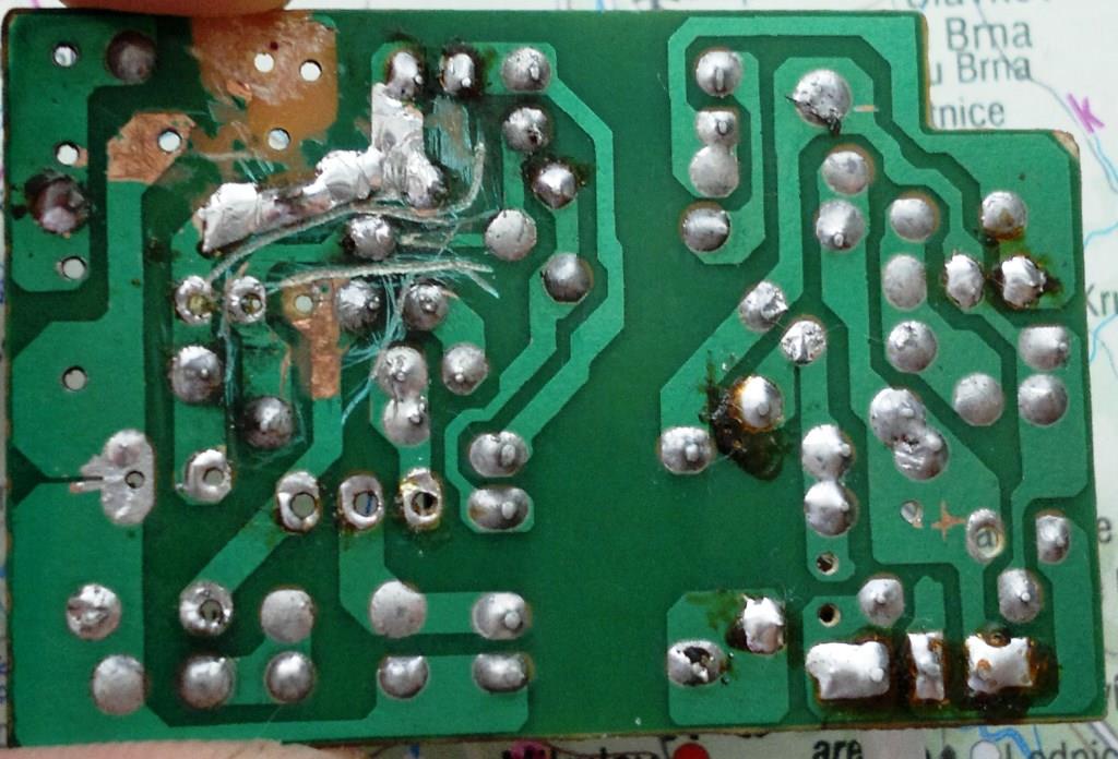

Vypájel z destičky proražené a spálené součástky, některé rovnou vyměnil, opravil přepálené cesty, napsal si typy a pozice součástek, které nemám, a šel od toho, se slovy, že až budu mít cestu kolem elektra, dokoupím.

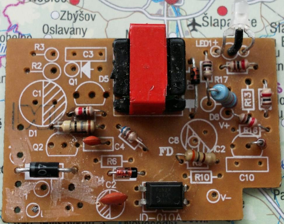

Nyní vznikla rodinná hádka, protože zmizel ze stolu papír, kde jsem měl napsané, čím to bylo osazený než jsem to vypájel a na jakých pozicích. Vše jsem znovu odvodil, protože mám ještě papír jiný, kde mám ,,objednací čísla" součástek, které mám koupit, jenže na tomto papíru jsou náhrady za původní dva tranzistory - TO92, problém je, že nevím označení původních tranzistorů, a tak nevím, jestli mají stejně zapojené nožičky, a nevím, který přijde na pozici Q1 a který na pozici Q2
Nenajde se nějaká hodná duše, která by otevřela svojí nabíječku, pro vlastní bezpečnost doplnila chybějící pojistku a napsala, co má na pozici Q1 a Q2
